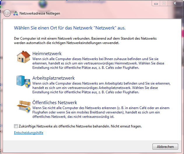

Re: Zugriff auf Freigaben erst nach Neustart
Ich meinte übrigens nicht die Heimnetzgruppe sondern das Heimnetzwerk
netzwerktype w7.PNG (93.27 KiB) 8140 mal betrachtet
Elb
Beiträge: 6
Registriert: 15. Nov 2011, 16:43
Beitrag von Elb »
Das mit dem Heimnetzwerk hatte ich als erstes überprüft, aber das hat zu Hause immer gestimmt. Traseus' Vorschlag, alle Rechner aus der Heimnetzgruppe zu entfernen, hat das Problem (zumindest im Moment) gelöst.
