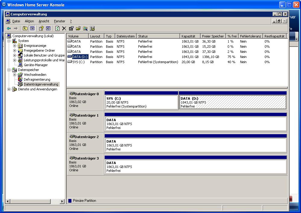

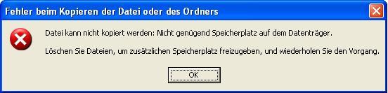

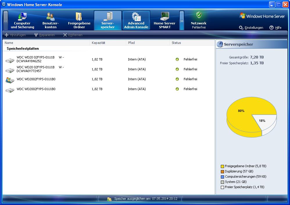

Beim Kopieren einiger Dateien auf meinen WHS meldet dieser, dass kein Speicherplatz mehr frei ist obwohl eigentlich noch weit über 1TB frei sein müsste. In meinem WHS sind 4 Platten zu je 2TB verbaut und anscheinend kann er auf die Datenpartion der ersten Platte (die mit dem System) keine Daten mehr schreiben - allerdings wird diese Platte mit 75% frei angegeben.
Vor etlicher Zeit hatte ich mal die Systemplatte (war glaube ich 500GB groß) durch eine größere Platte (2TB) ersetzt und da ich zur damaligen Zeit keine Möglichkeit hatte die Daten anderweitig zu sichern habe ich die Systemplatte auf die neue Platte geklont um so um eine Neuinstallation herumzukommen. Die Angabe des noch freien Platzes auf der ersten Platte lässt vermuten, dass der WHS "denkt" dass die Platte nach wie vor 500GB groß ist und er deshalb den Rest richt nutzen kann - liege ich hier richtig?
Kann ich das irgendwie wieder beheben und den restlichen Platz verwenden (ohne alles zu löschen und die erste Platte komplett neu aufzubauen)?

Vermutlich ... daher raten wir hier vom Clonen ab ... führe bitte mein Tool WHSDisks aus und schick mir den Ergebnis-LogfileHowie hat geschrieben:Vor etlicher Zeit hatte ich mal die Systemplatte (war glaube ich 500GB groß) durch eine größere Platte (2TB) ersetzt und da ich zur damaligen Zeit keine Möglichkeit hatte die Daten anderweitig zu sichern habe ich die Systemplatte auf die neue Platte geklont um so um eine Neuinstallation herumzukommen. Die Angabe des noch freien Platzes auf der ersten Platte lässt vermuten, dass der WHS "denkt" dass die Platte nach wie vor 500GB groß ist und er deshalb den Rest richt nutzen kann - liege ich hier richtig?

Bei den Zielordner ist aber keine Duplizierung aktiv?
Da kann diese Meldung bei größeren Datenmengen und dem Füllstand normal sein.
Wenn die Duplizierung aktiv ist das kopieren in Pakete mit max. 20 GB aufteilen.

Eine Duplizierung ist nur für 2 Ordner aktiv - ein zu duplizierender Ordner hat knapp 49GB und der zweite hat nur knapp 8,5GB.
Im Anhang habe ich das Log-File hochgeladen.

Volume1 8da5d253-a5a5-4960-b8b4-49553b3b0697
Size = 978717841920
--> Size mismatch, Soll = 1978921679360geh nach HKEY_LOCAL_MACHINE\SOFTWARE\Microsoft\Windows Home Server\Storage Manager\Volumes\8da5d253-a5a5-4960-b8b4-49553b3b0697 und trage dort bei Size den richtigen Wert ein ... und dann booten
PS bist du sicher, dass das vorher eine 500 GB und keine 1 TB-Platte war ?

Re: kein Speichern möglich trotz genügent freiem Speicherpla
Das ist der richtige Logfile ... aber leider etwas zu früh kopiert, der Lauf ist noch nicht beendet
Was allerdings sehr auffällig ist, dass dort die Freigabe "Gemeinsame Dateien" nicht aufgeführt wird ... wie hast du diese Freigabe angelegt ? Wie viele Daten sind dort gespeichert ?
Wie groß war eigentlich die Datei bei deren Kopierversuch der Fehler kam ?
Howie
- Beiträge: 7
- Registriert: 7. Mai 2014, 20:46
Sorry für die Verwirrung!
Ich habe an diesem Tag - nachdem das mit dem Ändern der Registry augenscheinlich nichts gebracht hat - die Dateien von dem Ordner "Gemeinsame Dateien" runtergeschmissen und alles auf den Ordner "Öffentlich" geschoben und den Ordner gelöscht. Einen zewiten Ordner habe ich auch noch auf diese Weise "eliminiert" (datürlich über die Konsole entfernt). Ich hatte mir erhofft dass auf diese Art und Weise die Dateien dann vielleicht "richtig" abgelegt werden müssten und vielleicht dieser Schubs den Server wieder auf Kurs bringt. Das Log-File war dann nach dem Neustart des Servers und deshalb taucht darin der Ordner "Gemeinsame Dateien" nicht mehr auf.
Nachdem ich den Server nach dem kompletten Verschieben der angesprochenen Dateien nochmals neu gebootet habe (hatte ihn für ein paar Minuten komplett ausgelassen) schein das Ganze nun tatsächlich zu funktionieren, ich kann wieder Daten auf den Server schieben und es kommt auch keine Fehlermeldung wegen fehlendem Speicherplatz mehr.
Ich danke vielmals für die ausgezeichnete Hilfe!
