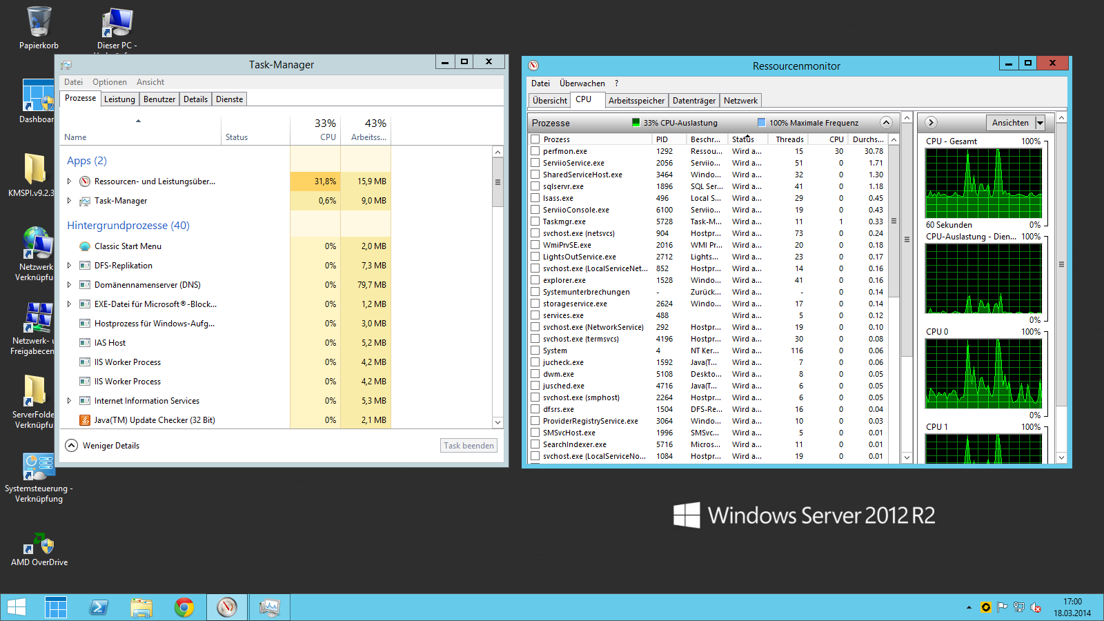

Naja die CPU ist schon ziemlich lahm. Aber bevor du Logs postest: Schau einfach mal im Taskmanager,w as die CPU-Last hervorruft.

ja,haste recht .
wie man sieht der Ressourcen-Monitor ist der Übeltäter.
- Bild1.png (162.06 KiB) 2536 mal betrachtet

Re: hohe CPU-Auslastung
Wenn fast ein Drittel der CPU schon dadurch ausgelastet ist, dass man versucht heraus zu bekommen was die CPU auslastet ... dann ist die CPU etwas unterdimensioniert
So langsam ist aber ein Athlon X2 auch nicht. Sollte meines Erachtens ausreichend sein.
Was passier denn, wennn du den Resourcenmonitor schließt. Dann müsste die CPU Auslastung unter 10 % liegen.
das würde ich auch sagen, vor allem wenn man ein Server als Datei-Server einsetzt reicht sogar ein ITX mit Atom schon aus. WSE 2012 betreibe ich testweise und muß sagen der läuft gut und flüssig.
ja@larry wenn der ressource-monitor geschlossen wird ,sind es gerade mal 3-7%.!!!!!!!!!!!!!!!
