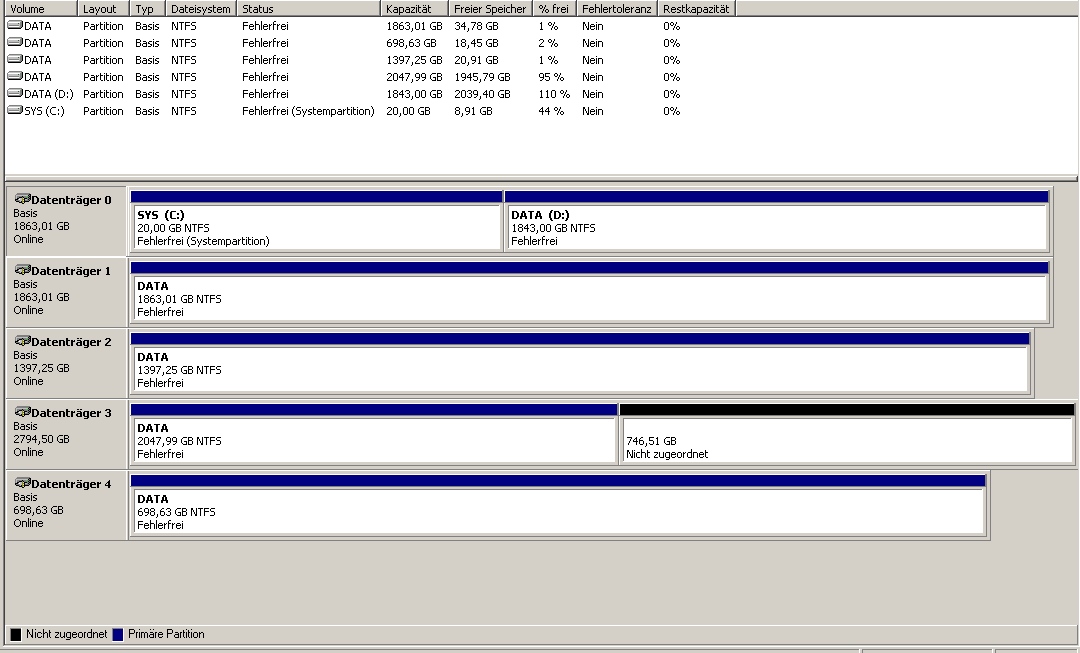

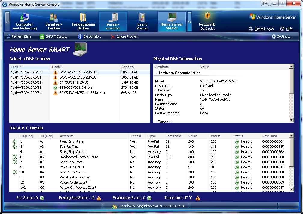

Bestimmt ist es die Bootplatte, die mit den 10 kaputten Sektoren...alle andere wäre auch zu einfach
- Home Server Smart
- serverspeicher3.jpg (307.26 KiB) 3831 mal betrachtet
- Datenträgerverwaltung
- serverspeicher2.jpg (194.48 KiB) 3831 mal betrachtet
- Serverspeicher
- serverspeicher.jpg (273.66 KiB) 3831 mal betrachtet

JA, Volltreffer
Mir fällt die relative hohe Temperatur der Platte auf .. hast du den H341 schon mal vom Staub befreit ... zu hohe Temperaturen könnten der Grund sein, es sind ja fast alle betroffen
Leider kann man den SMART-Werten nicht ansehen ob diese vor langer Zeit mal durch einen kurzen Aussetzer entstanden sind oder ob es ein schleichendes Problem ist ... du könntest mal für C: und D: jeweils ein CHKDSK /r /f durchführen ... wenn dabei der Zähler nicht ansteigt würde ich die Platte weiter drin lassen

Ich melde mich nochmal zurück, nachdem ich das Problem seit Sommer letzten Jahres aus Ratlosigkeit einfach ausgesessen habe. Inzwischen hat sich die Situation wie folgt geändert:
Platte1 hat inzwischen einen Pending Bad Sector mehr als damals (also jetzt 11) und der Server ist sporadisch irgendwann im Betrieb nicht mehr per Netzwerk erreichbar, erste Platte blinkt dann rot. Da hilft dann immer nur ein Reboot.
Die Werte der anderen Platten (Bad Sectors) haben sich nicht geändert.
Platte1 muss also entfernt werden. Auf Platte1 ist aber die Systempartition. Zudem habe ich mich entscheiden auf WHS2011 umzusteigen, da immernoch die eine 3TB Platte nur zu 2TB im Server genutzt wird.
Wie muss ich jetzt Schritt für Schritt vorgehen um am Ende also wieder einen WHS mit WHS2011 und all meinen Daten und einer entweder formatierten oder aus Sicherheitsgründen entfernten Platte1 zu haben?
