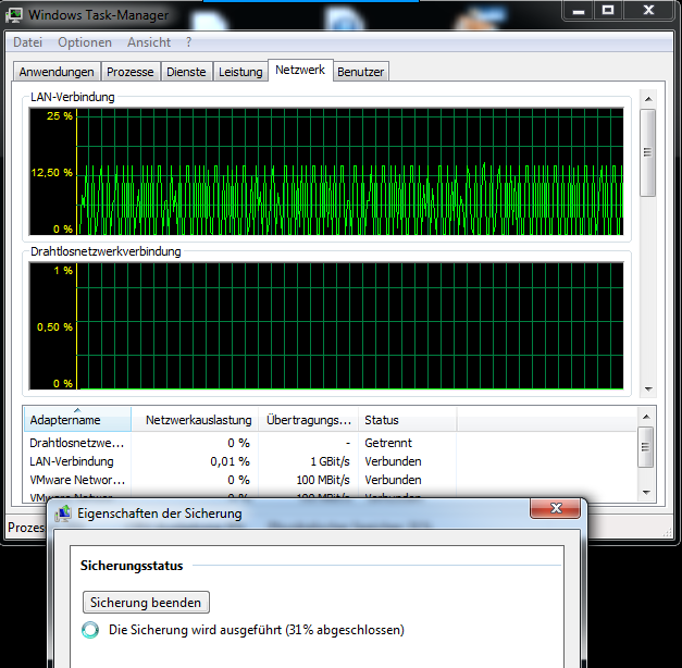

ich habe meinen Acer H341 auf die W2K12 Essentials aktualisiert.
Läuft soweit (wenn man die dürftige Ausstattung mit 2GB RAM und dem 1,6'er Atom betrachtet) recht gut.
Bei der ersten Sicherung habe ich mal den Task-Manager angeworfen und habe das Bild hier bekommen.
Kann mir einer erklären, warum ich keinen (mehr oder weniger) durchgehend geleichbleibende Übertragung habe?
Der Netztraffic liegt zwischen 0 und 13 % ...

- Task-Manager - LAN-Verbindung bei Sicherung
- Traffic.png (65 KiB) 1604 mal betrachtet
Re: LAN Verhalten bei Sicherung
Da würde ich mal mit etwas Besserem als dem Taskman schauen ... Ressourcenmonitor oder Leistungsüberwachung
meine Vermutung: durch zu knappe Ressoucen werden Lesen - Übertragung - Schreiben - Antwort - usw. nacheinander ausgeführt und nicht optimal überschneidend

Hallo Nobby1805,
guter Hinweis - aber auch ein erheblicher Mehraufwand um sich durch die ganzen Prozesse etc. durchzuarbeiten.
Aber ich werde mir das mal näher anschauen.

N'Abend.
Ich würde beinah wetten, dass dein RAM vollläuft, weil er zwischenpuffert, dann die Daten weggeschrieben werden und wieder von vorn.
2GB sind schon arg wenig.
Cheers,
jsysde
