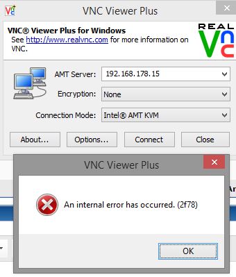

ich hoffe Ihr könnt mich ein wenig bei der Einrichtung helfen. Ich möchte gerne die Intel AMT Funktion nutzen. Die erforderliche Hardware habe ich bereits in Verwendung.

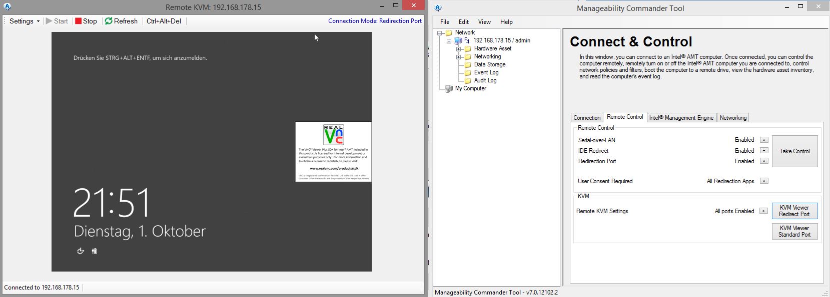

Funktionieren tut es ja so halb. Mit dem Manageability Commander Tool von Intel kann ich ja auch eine Verbindung aufbauen. Nur das VNC Logo nervt ... im Prinzip ist es ja nichts anderes, soweit ich das verstehe.

- Fehler Verbindung RealVNC Viewer Plus
- Fehler.JPG (35.33 KiB) 4290 mal betrachtet

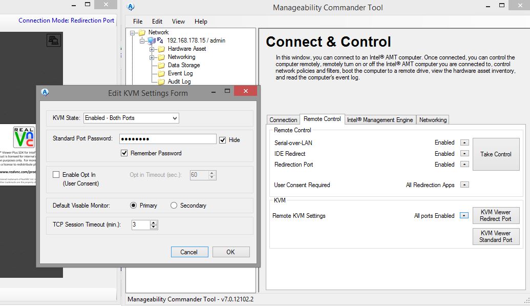

- Remote Control Settings (Tool Manageability Commander von Intel)
- Remote Control Settings.JPG (101.28 KiB) 4290 mal betrachtet

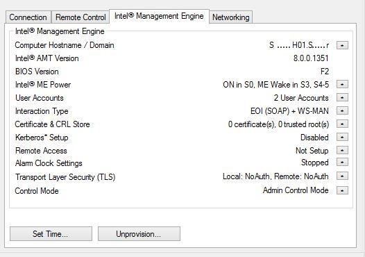

- Management Engine Settings (Tool Manageability Commander von Intel)
- Management Engine Settings.JPG (61.08 KiB) 4290 mal betrachtet
- Tool Manageability Commander von Intel)
- Manageability Commander Tool.JPG (105.01 KiB) 4290 mal betrachtet

Ursache war: Password in den Intel ME bzw. AMT Setting wurde gesperrt und der "Connection Mode" darf nicht auf Intel AMT KVM stehen.
Ich bin darauf gekommen, als mein Arbeitskollege das Tool "UltraVNC" empfohlen hat und ich dieses getestet habe. Dank diesem Tool wurde ein Fehlercode ausgespuckt, das nach kurzer Recherche im Internet darauf verwies, dass das Passwort gesperrt wurde. Außerdem war mir nun klar, dass der normale VNC Connection Standard ausreicht um die KVM Session aufzubauen. Da das UltraVNC Tool keine "Intel AMT KVM" Connection unterstützte.
Die Verbindung kann jetzt auf jeden Fall mit UltraVNC und RealVNC aufgebaut werden. Im Prinzip sind die verlinken Anleitung ideal für die Einrichtung, allerdings sollte man darauf achten das der richtige Verbindungstyp ausgewählt ist.
