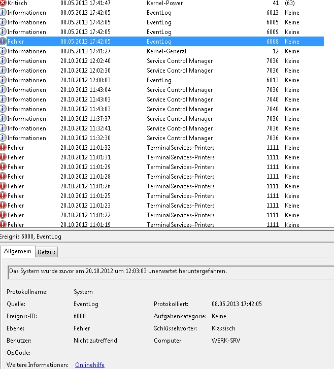

Keine Ahnung evt. auch ein Bug?!? - schau mal in dem LogFile anbei -- Der Server lief die ganze Zeit.
Am 8.5. nach dem Crash neu hochgefahren, im log
Das System wurde zuvor am ‎20.‎10.‎2012 um 12:03:03 unerwartet heruntergefahren.
Zwischen dem 20.10.2012 und jetzt lief er problemlos - keine Logs aus der Zeit?!?
Warum er der Meinung ist das er am 20.10. um 12.03.03 unerwartet heruntergefehren wurde - keine Ahnung - noch verzweifelt an der Suche, ob es eine Chance gibt das System wiederherzustellen - sozusagen "system undo" -- gerade noch viel am telefonieren.
