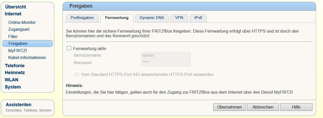

Auf jeden Fall musst Du die Fernwartung an der Fritzbox deaktivieren, da diese auch über Port 443 läuft. Bei mir konnte ich dann diesen Port nicht mehr zusätzlich freigeben.

Zuerst die Fernwartung deaktivieren oder einen anderen Port zuweisen

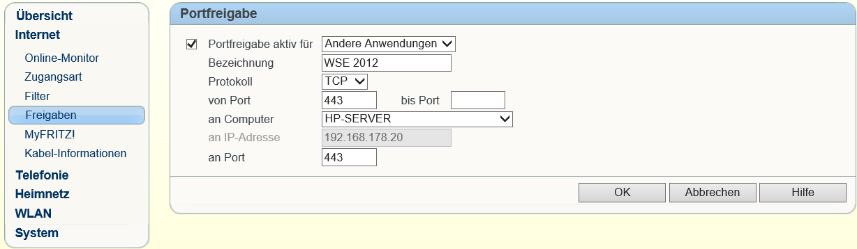

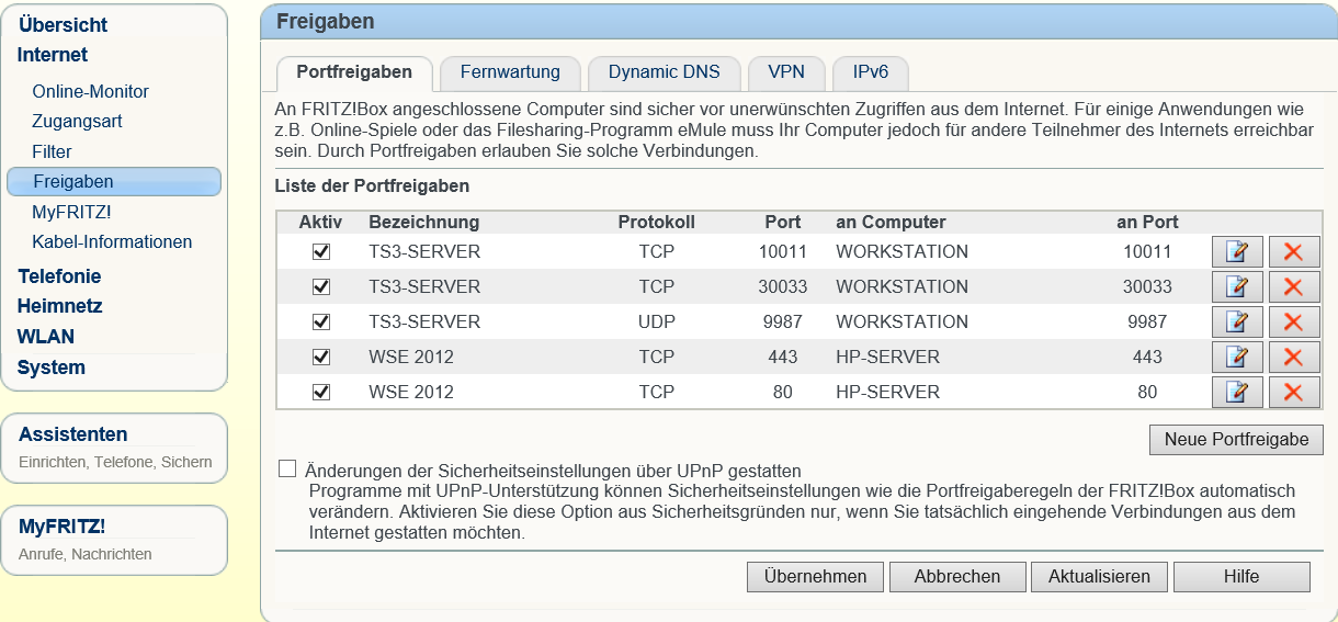

Dann zu Portfreigaben wechseln, bei mir sind diese natürlich schon angelegt :D
Nun die erste Freigabe einrichten
Und die zweite Freigabe einrichten
Danach im Dashboard des WSE den "Zugriff überall" einrichten und dabei den Punkt "Routereinrichtung überspringen" auswählen
Damit sollte es dann funktionieren. Wenn wieder Fehler kommen, einfach wiederholen. Bei mir hat es dann beim zweiten Versuch geklappt.

Danke für die Screenshots. Ich habe leider keine Reiter "Fernwartung" unter Internet/Freigaben. Meine Fritzbox: 6840 LTE. Bisher hat es nicht geklappt. Ich versuche es weiter.
