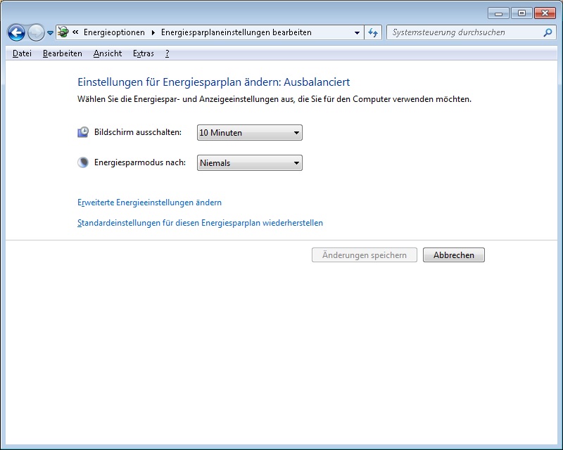

wenn LightsOut die Clienten als aktiv anzeigt und die Überwachung /Server aktiv halten für die Clienten angewählt ist
kann´s auch die Windowsenergieverwaltung sein
nicht das diese vor LightsOut den Server ausschaltet

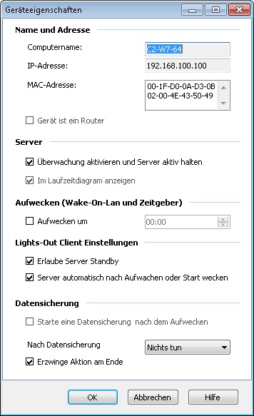

nur als Beispiel mal meine LO-Einstellungen
Gruß Armin

daran scheint es nicht zu liegen. Ist wie auf Deinen Screenshots.
