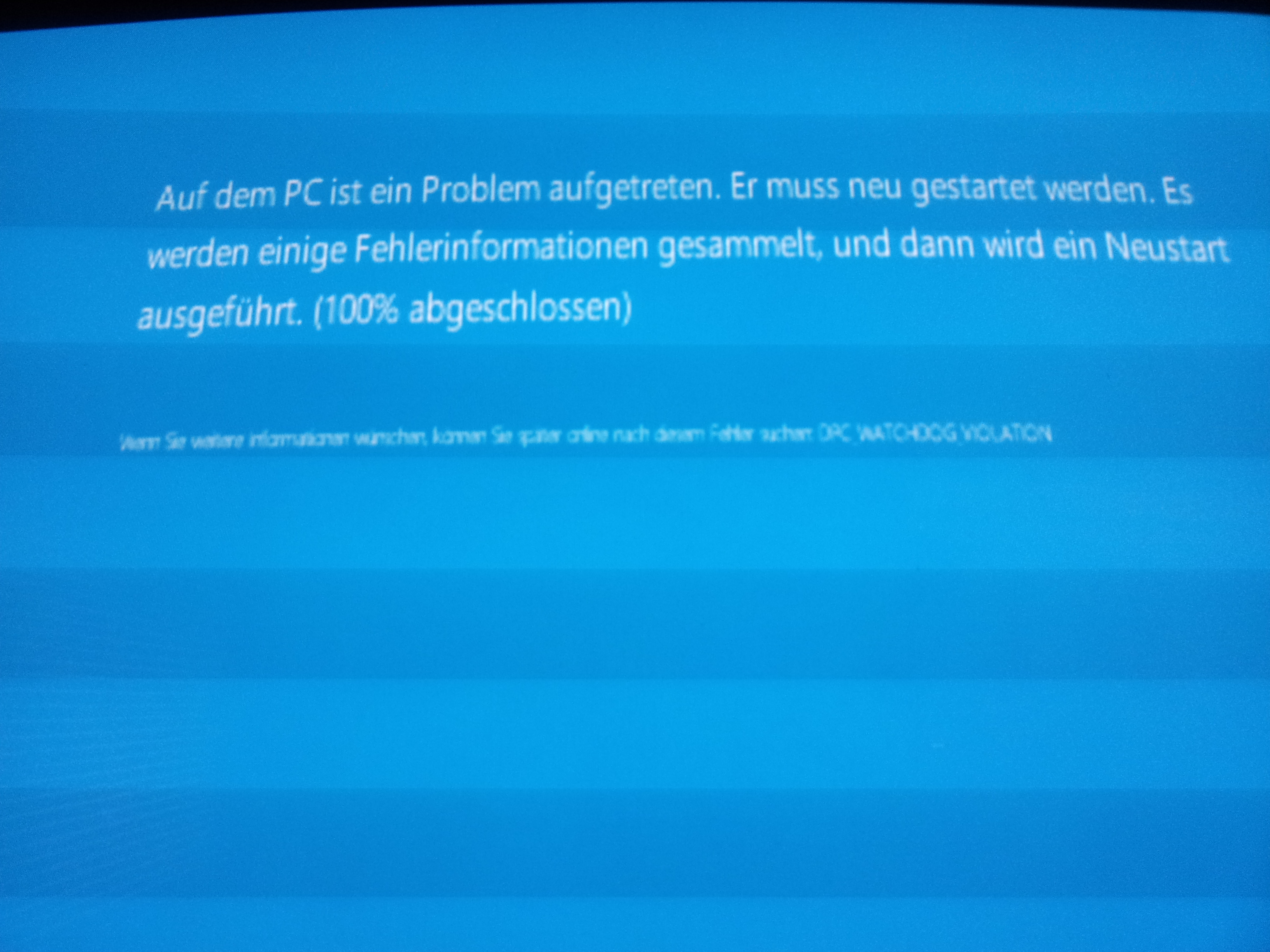

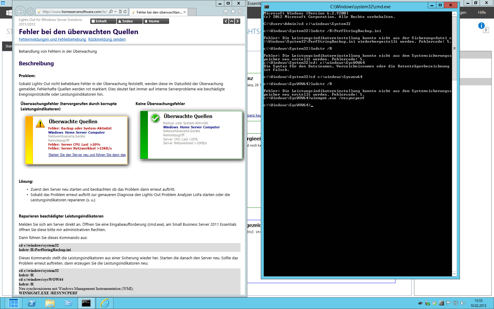

und zwar bekomme ich folgende Fehlermeldung(siehe Screenshot) habe schon das ausgeführt was als Tipp dransteht, leider kommt immer die Fehlermeldung(siehe Screenshot). Auch habe ich sobald ich den PC in den Standby versetzte folgenden Bluescreen(auch angehängt):"DCP_WATCHDOG_VALIDATION". Wenn das eingerichtet ist hab ich es endlich geschafft :lol: Hätte nicht gedacht dass WSE2012 soviele Hürden mit sich bringt.

Standby Problem hat sich erledigt, gibt nen Hotfix von Microsoft, jetzt bleibt nurnoch das Problem mit den Leistungsindikatoren.

Fehlercode 5: Access denied
Hast du die cmd.exe mit administrativen Rechten gestartet?

Wie funktioniert das bei Wse2012. Ich hab das nirgends gefunden.

Maus nach links unten in die Ecke ziehen, Rechtsklick auf die Miniaturansicht des Startscreens und Eingabeaufforderung (Administrator) auswählen.

Funktioniert danke euch ;) Lag an den Admin Rechten.
