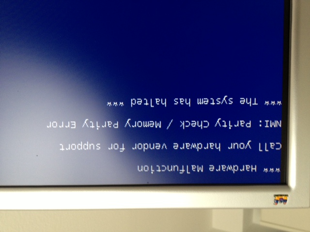

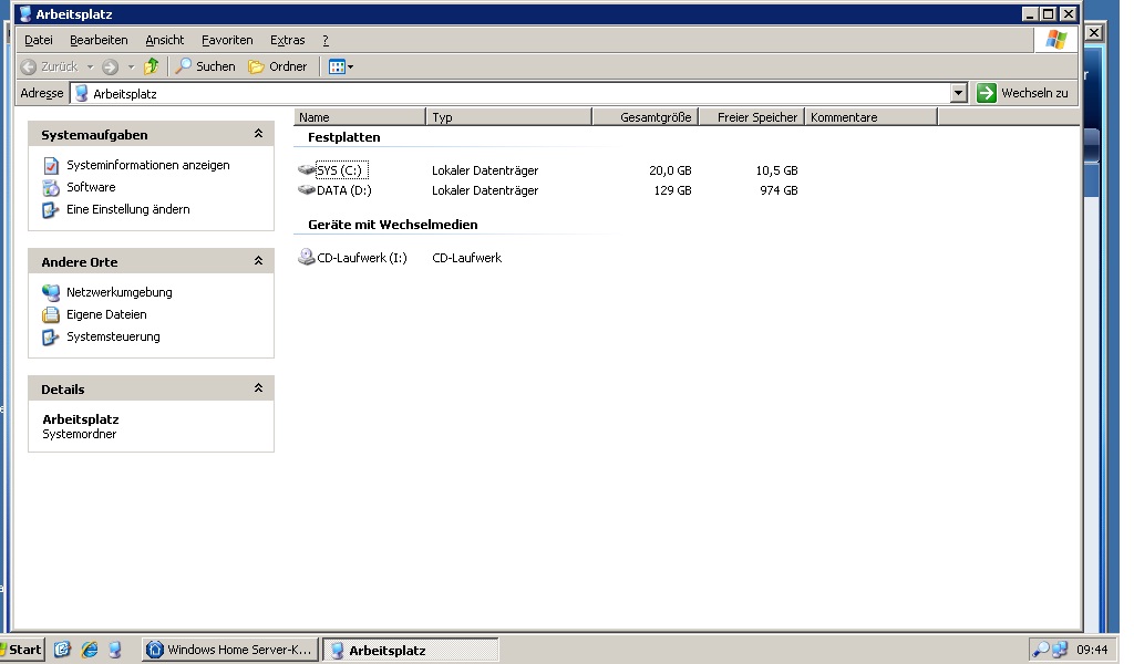

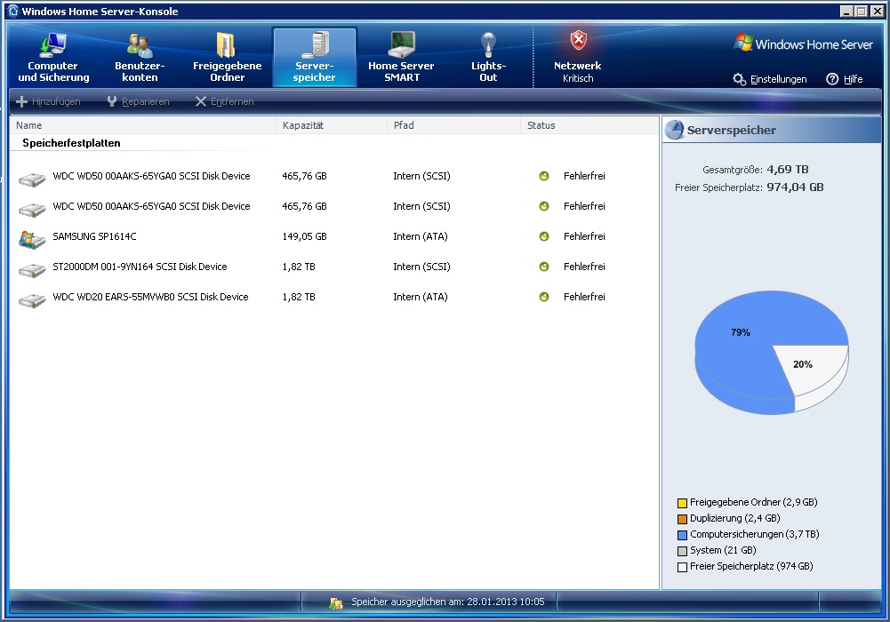

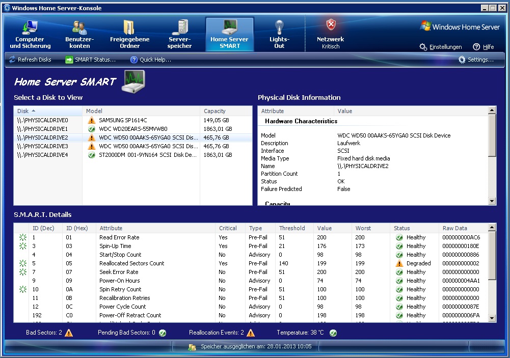

leider streikt mein whs v1 in den letzten Wochen fast täglich. Er stürzt regelmäßig mit dem blue screen: parity check ab. Ich habe schon die beiden RAM-Bausteine (2x512 MB) umgesteckt, einzeln getestet, memtest (0 Fehler) drüberlaufen lassen und versucht mich langsam ranzutasten. Jetzt habe ich HomeServerSmart installiert und es werden 3 HDD markiert.
Im Anhang habe ich einige Protokolle angehangen. Vielleicht kann mir jemand weiterhelfen.
Ich habe nichts dagegen in neue Hardware zu investieren. Anscheinend ist ja auch meine Systemplatte betroffen. Ich möchte aber beim v1 bleiben und ungern auf whs 2011 updaten. Wichtig ist, dass ich die alten Sicherungen behalte. Kann ich einen neuen whs zusammenbauen und meine alten Sicherungen "mitnehmen"? Welches Mainboard würdet ihr empfehlen?
Vielen Dank im voraus.

Sieht für mich eher nicht nach RAM aus, in Verbindung mit den SMART Fehlern (die ich leider im Moment auf dem iPAD nicht sehen kann) würde ich eh auf den SATA-Controller tippen

Das ist ja immer eine Lösung .. aber fast so wie ein neues Auto weil der Scheibenwischer nicht läuftsnozzi hat geschrieben:Ist der beste Weg ein neuer Rechner mit neuen HDD´s?
ja, die erste ist für das System und die zweite ist die Root des StoragePoolsNach der Neuinstallation und der Einbindung der Poolplatten schmeisse ich die drei defekten HDD´s raus, aber wie funktioniert das genau? Die erste Platte (Samsung SP1614) ist anscheinend in zwei Partitionen aufgeteilt.
Dann wäre ja auch die Boot-Partition weg ... dass die beiden Partitionen auf einer Disk liegen müssen ist eine Design(Fehl)-Entscheidung von MSIch kann die Platte aber auch nicht aus dem Pool entfernen, obwohl genug freier Festplattenspeicher vorhanden ist.
Der Screenshot vom SMART weist aber nicht auf Parity sondern auf defekte Sektoren hin ...
Was mich wundert du hast keine Daten auf dem WHS sondern nur Client-Sicherung .. und dann gleich 3,7 TB .. ich dachte schon meine Sicherungen wären mit 1,2 TB sehr groß ... woher kommt das denn ?

Der Dell Rechner ist simpel. Er hat ganz normalen RAM, ohne ECC. Die Überschrift kommt von der Fehlermeldung, die ich fast täglich sehe (siehe Anhang). Der Dell Rechner läuft fast 24 Stunden, aber nicht regelmäßig. Er wird über LightsOut gesteuert und auf meinen Arbeitsplatzrechner greife ich über das Internet per RemoteDesktop zu.
Ich habe memtest ohne Fehler laufen lassen und über Eigenschaften habe ich alle Festplatten prüfen lassen. Nach einem Neustart ist es ohne Fehlermeldung durchgelaufen.

snozzi
- Beiträge: 32
- Registriert: 21. Nov 2007, 23:23
Re: Blue screen: NMI: Parity Check / Memory Parity Error
Super!!!
ich reduziere meine Clientsicherungen. Sichere mit BDBB extern. Baue einen whs v1 und spiele die Daten zurück. Das mit der virtuellen Maschine ist noch Neuland für mich, aber warum nicht...
Ich suche mir neue Hardware aus und baue einen whs 2011. Die größte Schwierigkeit wird das Motherboard. Gestern hatte ich bei Gigabyte angefragt wegen Treiberunterstützung, aber die haben mir eben geantwortet, dass die Serverbetriebssysteme nicht unterstützt werden. Hast du einen Vorschlag?
neu: whs 2011: AMD A6 5400K, Asrock FM2A85X Extreme4-M, 4GB RAM, 1 x 160 GB Samsung 1614, 1 x 2 TB Seagate ST2000DM-001, 1 x 4 TB WD red, 1x 500 GB WD black
alt: whs v1: Dell Dimension 3100 - C: 160GB Samsung 1614, 2 x 500 GB WD AAKS, 1 x 2 TB WD20 EARS, 1 x 2TB Seagate ST2000DM-001
Desktop WIN 7 Pro 64bit
Desktop Win 7 Pro 32-bit
Netbook WIN 10 32bit
Notebook WIN XP Pro 32bit
Hardware: da bin ich der Falsche ...
Ich habe gute Erfahrungen mit der Oracle Virtual Box gemacht ... da laufen WHS v1, 2011, WSE 2012 und diverse Clients als Test/Spiel-Systeme ´... man braucht nur reichlich RAM auf dem Host
