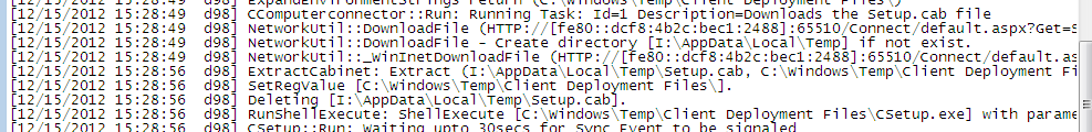

wobei mir völlig unerklärlich ist was dort passiert ... darum habe ich auch nach der RAMDisk gefragt ... mir ging es nur darum zu erfahren welche es ist, was eine RAMDisk ist wusste ich schon vorherlarry hat geschrieben:Es gibt immer mal wieder was neues.
Connector findet den Server nicht
Re: Connector findet den Server nicht
Ich kann das irgendwie nicht nachvollziehen .. wie GENAU hast du denn die Temp-Dateien umgeleitet (und welche)
Edit die RAMdisk ist aber NTFS-formatiert ?

http://www.com-magazin.de/praxis/detail ... no_cache=1
hier das ist eine schöne Anleitung die es sauber erklärt wie es geht.
Im endeffekt wird nur der bei Windows hinterlegte Pfad wo Windows seine Temp Daten speichert geändert auf die RAM-Disk.
Nein die ist nicht NTFS Formatiert sondern FAT32.
Wenn noch fragen da sind nur raus damit

Tja, was soll ich sagen .. hat bei mir problemlos funktioniert ... die RAMdisk läuft unter I
- RamDiskConnect.PNG (28.11 KiB) 4238 mal betrachtet

komisch bei mir war das jedenfalls das Problem ^^
das wollte ich auch gar nicht in Abrede stellen ... ein scheint aber nicht grundsätzlich an der RamDisk zu liegen sondern eine Kombination aus mehrere Ursachen zu sein

achso ja schon.
Interessant wäre nun rauszufeinden welche Kombination genau zu dem Fehler führt.
Eine Idee wie man dein System und meins einigermaßen sinnvoll vergleichen könnte um dem auf die spur zu kommen?
