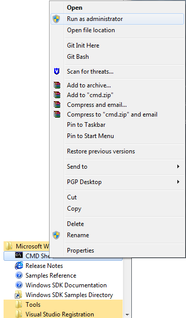

Damit das Zertifikat an der richtigen Stelle abgelegt wird, muss man die CMD Shell als Administrator starten:
