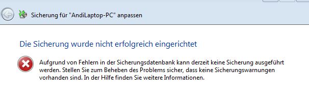

Seit Beginn allerdings klappt weder Server noch Clientsicherung. Nun wollte ich die gesamte Sicherung abschalten um die nervigen Fehlermeldungen nicht mehr zu bekommen und eine externe Lösung wie Allway Sync hernehmen.
Leider kann ich die Clientsicherungen nicht abschalten. Ich bekomme immer die angehängte Fehlermeldung:
Ich habe alle Sicherungswarnungen gelöscht, trotzdem klappt das Abschalten der Clientsicherungen nicht.

Diese Fehlermeldeung bei den Clients hatte ich auch schon mal. Da hat bei mir nur das Entfernen des Clients vom Server sowie De- und Neuinstallation des Connectors auf dem Client geholfen.
