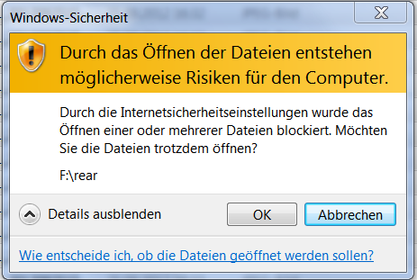

Hier noch ein Bild des Sicherheitsfenter
Re: Sicherheitsabschaltung
... wenn man Details einblenden kann ist es immer sinvoll dies auch zu tun ...
Piet430
Beiträge: 21
Registriert: 19. Sep 2012, 13:27
Beitrag von Piet430 »
Hehe hast Recht.
Ich erspare mir mal das Bild. Der inhalt der Details lautet: A:/front
Ich spekuliere jetzt mal ...
1. ich glaube nicht, dass du die Details richtig geschrieben hast ;)
2. unter Admin-Rechten sollte diese Meldung nicht kommen
3. Sonderbehandl8ung des A: als Wechselmedium ??
Piet430
Beiträge: 21
Den unlgläubigen Spekulanten zuliebe :
als Laufwerksbuchstabe F
Nach Windowshilfe sollte ich die Seite im IE zu "sicheren Sites" hinzu fügen allerdings musste ich das wohl so machen "file://192.168.1.1" nicht "http://192.168.1.1"
Also zusammengefasst
in Robocopie \\192.168.1.1\Cisordner/rear
in Windows A:/rear
im IE "file://192.168.1.1"
für ein und dasselbe Laufwerk
Piet430 hat geschrieben:Ich erspare mir mal das Bild. Der inhalt der Details lautet: A:/front
Piet430 hat geschrieben:Den unlgläubigen Spekulanten zuliebe :
finde den Fehler .. und ich meine nicht front vs. rear ... aber das Ganze solltest du nicht zu ernst nehmen, drum machte ich ja auch ein ;) dahinter
Funktioniert es denn jetzt ohen Fehlermeldung ?
