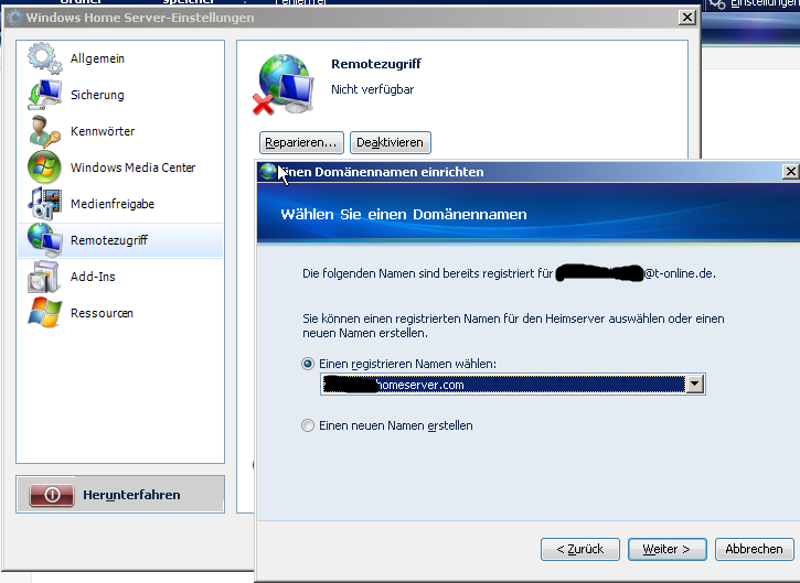

nach einem Totalcrash habe ich eine Wiederherstellung machen müssen. Jetzt bin ich gerade dabei alle Einstellungen neu zu erstellen. Bei der Domänennamenvergabe bekomme ich die Meldung, der Name wäre schon vergeben, was ja theoretisch auch so ist. Wie jedoch kann ich die Domäne wieder zu meiner machen? Der Domänenname muss doch zurückgesetzt werden können oder wie kann ich der Domäne sagen, dass es meine ist?
Hat jemand eine Idee? Auch die Remotezugriffeinstellung lässt sich nicht einrichten...

Ich habe den genauen Dialog der Einrichtung nicht vor mir. Es gibt aber die Möglichkeit eine bereits registrierte Domain zu übernehmen. Dazu ist dann die entsprechende LiveID und deren Kennwort erforderlich, welche bei der Registrierung verwendet wurde. Liegen diese Zugangsdaten nicht mehr vor, müsstest du dir eine neue unter einem anderen Namen einrichten.

Danke zunächst für diese sowas von schnelle Antwort. Ich habe jetzt schon fast alles versucht, um den Domänennamen zu bekommen. Könntest du mir sagen an welcher Stelle genau die Einrichtung passieren muss, damit ich angeboten bekomme eine registrierte Domain zu übernehmen?
Und bitte auch den zweiten Teil meiner Frage beachten, klappt dann unter Umständen auch Remoteeinrichtung?

Wenn die UPNP-Konfiguration des Routers nicht klappt lässt du diese zuerst einmal überfspringen .. dann musst du dich mit deiner Live-ID und Passwort anmelden und bekommst dann so eien Auswahlmaske
da kannst du dann einen der bereits registrierten Domänenenamen auswählen oder einen neuen definieren

Klasse! Danke
