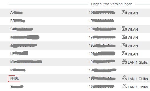

Hier noch ein paar Bilder
Ungenutzte Verbindungen Fritz.Box
Ungenutzte Verbindungen Fritz.Box.JPG (43.97 KiB) 2116 mal betrachtet

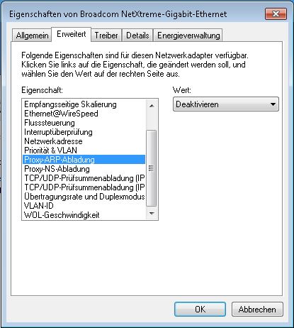

So habe mal bei meinem N36L die Einstellung angepasst.
N36L nach Änderung
N36L nach Änderung
N36L mit Standard Treiber.JPG (48.04 KiB) 2078 mal betrachtet

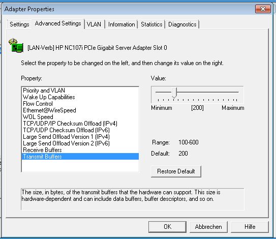

Beim N40L, bei dem ich die HP Treiber installiert habe, habe ich die Option zum anpassen noch nicht gefunden.
N40L mit HP Treiber
N40L mit HP Treiber
N40L HP Netzwerk Treiber.JPG (58.54 KiB) 2078 mal betrachtet

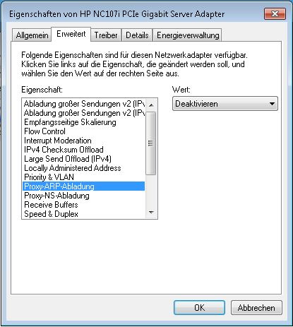

So, gerade nochmal am N40L nachgesehen.
N40L Einstellung deaktiviert
N40L HP Treiber geändert.JPG (48.21 KiB) 2069 mal betrachtet
und auch die Einstellung mit den HP Treibern gefunden und angepasst.
