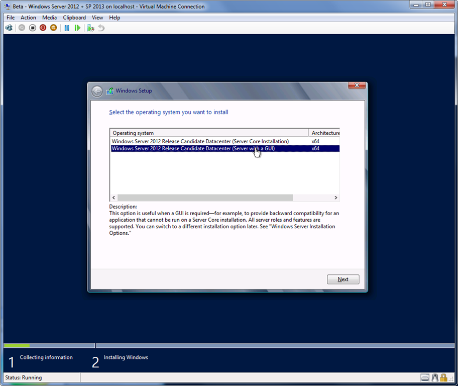

AliG
Beiträge: 3728
Wohnort: Salzburg, Österreich
Re: Windows Server 2012
Beitrag von AliG »
Helmut33 hat geschrieben:Da war aber im Installationsprozess keine Auswahlmöglichkeit (oder übersehen), wie es installiert werden soll.
Das sollte gleich am Anfang vom Setup abgefragt worden sein:
Quelle: http://msftplayground.com/Lists/Posts/Post.aspx?ID=124
lg Alex
Helmut33
Beiträge: 80
Registriert: 26. Jul 2011, 22:12
Beitrag von Helmut33 »
Stimmt - die Auswahl hatte ich und irgendwie war es dann wohl umgesprungen.
Macht nichts - ist eben wie immer ein Lernprozess.
