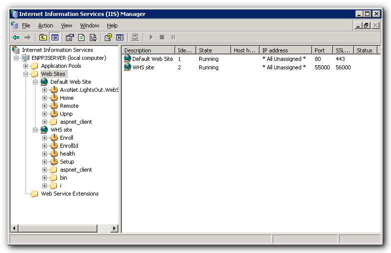

Mach mir mal bitte von deinen IIS Einstellungen einen Screenshot genau wie dieser hier:
en_01_2012-04-10 10-49-26.png (33.62 KiB) 7870 mal betrachtet
Nachtrag: Bitte genau den Knoten "Websites" auswählen!
