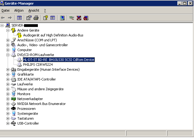

Beitrag von BLACKY-1 »
hier der Gerätemanager

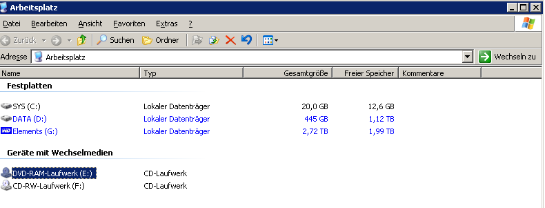

hier am Arbeitsplatz

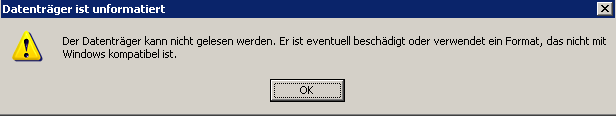

hier noch die Fehlermeldung wenn ich darauf zugreifen will
