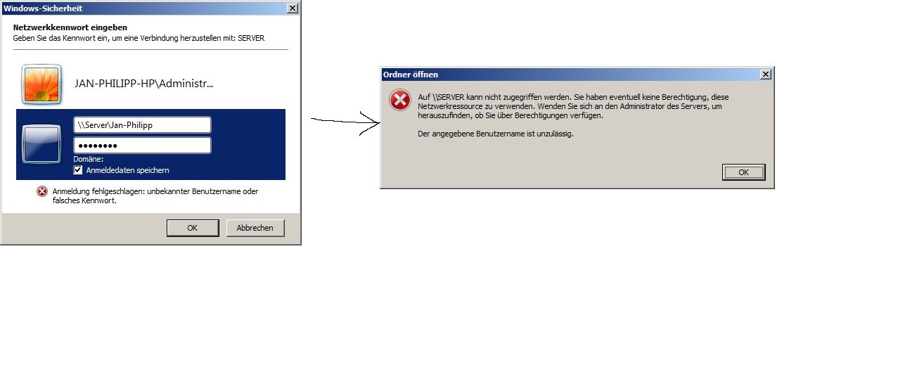

Danke für die schnelle Rückmeldung !
Anbei der Screen, steht alles drauf. Auf dem Client läuft Windows 7 Home Prem (64Bit), hat mit der 30 Tage version von WHS 1 vor knapp einem Jahr einwandfrei mit zwei Notebooks funktioniert. Nach Neuinstallation durch Anschaffung des WHS 1 wie beschrieben nicht mehr.

Wie ich dahin gekommen bin ? Nunja ganz einfach... "Start/Netzwerk/" und dann Doppelklick auf Server um auf Freigaben über Windows zuzugreifen, wie es doch eigentlich üblich ist, dann fragt er nach Benutzername und Passwort, wie im Screen zu sehen ist.
Warum sind denn die Backslashes falsch ? Ich melde mich doch an einem anderen System an, die Freigaben über cmd rufe ich doch auch mit \\Server\ZYZ auf.
Habe dann mal wie du beschreibst die "Einwahl" ohne \\Server... gemacht, Fehlermeldung anbei im Screen.
Ja habe beide in der gleichen, habe ich auch schon dran gedacht.
Benutzername und PWs könnten evtl. unterschiedlich sein. Da Win 7 Home Prem, kann ich über die Verwaltung ja nichts einsehen, wie Benutzernamen etc. lt. Systemsteuerung -> Benutzerkonten ist der Benutzername "Jan-Philipp".
PW und Benutzername wären demnach identisch, wie auf dem WHS.

- Fehlermeldung2.jpg (32.69 KiB) 8176 mal betrachtet
Re: WHS Version 1 - Keinen Zugriff auf freigegeben Ordner
Was ist denn mit der Arbeitsgruppe ?
Datum, Uhrzeit und Zeitzone auf WHS und Client identisch ?

krass, am Datum und Uhrzeit lags.Es stand zwar auf Internetzeit synchronisieren, aber funktioniert wohl nicht. Manuell geändert, es stimmte um wenige Tage und Stunden nicht.
Das war echt das Problem, nun fragt er weder nach Benutzername noch nach Passwort und öffnet die Ordnerm wie er es auch soll
Arbeitsgruppe war, wie bereits erwähnt die gleiche!
Danke für die Lösung und die schnellen Antworten!!!

Der Zugriff basiert auf Kerberos und da reichen schon wenige Minuten Abweichung aus

Das wird Dir nicht helfen.japi936 hat geschrieben:... Manuell geändert, es stimmte um wenige Tage und Stunden nicht.
Bei der nächsten Synchronisierung geht das Spielchen wieder von vorne los.
Du musst die Zeitzone auf dem WHS auf UTC+1 stellen.
Im Augenblick steht dort mit ziemlicher Sicherheit UTC-8.
+- 5 Minuten um genau zu sein...Nobby1805 hat geschrieben:Der Zugriff basiert auf Kerberos und da reichen schon wenige Minuten Abweichung aus

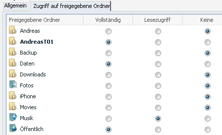

Im WHS nennt sich das ja "freigegebene Ordner", darauf wollte ich zugreifen über das Netzwerk. Sprich
ich hab im Netzwerk den Server ausgewählt und wollte dann den Ordner öffnen.
Zeitzone sind gleich (Berlin), Heimnetzgruppe ist auf dem Haupt-PC aktiv, der jetzige Client hat via der Heimnetzgruppe
Zugriff auf den Haupt-PC. Wenn ich den Ordner Software aufrufe (hat auch die vollständige Freigabe), dann funktioniert es.
Der Zugriff auf "Fotos" geht auch, obwohl ich den gar nicht freigegeben habe.
Edit: Aufgrund des anderen Threads hier hab ich mal geschaut. Der Zugriff auf Fotos geht deswegen, weil ich
auch den Gast-Account aktiviert habe. Sprich, der Zugriff generell ist möglich. Nur nicht mit diesem User.

- Fehlermeldung auf dem Client.
- Fehler01.png (35.53 KiB) 7727 mal betrachtet
- Freigaben
- Freigabe01.jpg (27.99 KiB) 7736 mal betrachtet
