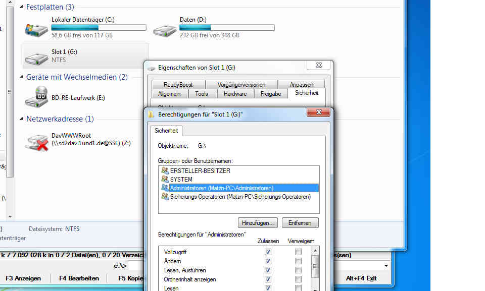

Re: Festplatte an anderen Pc auslesen.
Beitrag von rocco2109 »
Neue Bitmap.jpg (50.1 KiB) 6022 mal betrachtet
Das war auch mein erster Gedanke, das mir Rechte fehlen. Ich bin admin und bekomme das auch im Laufwerk unter Eigenschaften mit Vollzugriff angezeigt(wie oben im Bild).
Ich habe mit dem TotalCommander7.56 versucht zu zugreifen und bekamm eine Auffoderung, das es nur als admin möglich wäre. Zugestimmt und ich hab Vollzugriff, aber nur mit dem Commander. Ich versteh das nicht.
gruß
