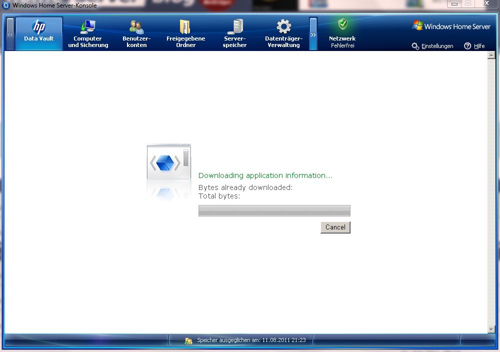

seit einigen Tagen habe ich Probleme mit dem Data Vault Tab in der Homeserver Konsole. Sie wird einfach nicht mehr geladen.
Es erscheint nur "Downloading application information..." und das wars (siehe Anhang). Alle anderen Tabs funktionieren einwadfrei.
Hat jemand eine Ahnung was das sein kann?
Vielen Dank!

- DataVault.jpg (68.27 KiB) 5215 mal betrachtet

Hast du eine Ahnung welche der Log-Dateien relevant ist und wonach ich suchen soll?Nobby1805 hat geschrieben:Hast du mal in den Logfile der Konsole geschaut ob dort näheres eingetragen ist ?
Ich abe im Verzeichnis "C:\Dokumente und Einstellungen\All Users\Anwendungsdaten\Microsoft\Windows Home Server\logs" von heute 12 Log-Dateien, eine trägt die Bezeichnung "HomeServerConsole.110811.1548421718.1708.log". In der finden sich jede Menge Error-Einträge, vor allem immer wieder "Error: Cannot invoke RefreshData for HealthControl".
Kannst du damit was anfangen?

Jetzt hab ich die Ursache doch noch raus bekommen. Sollte noch jemand das Problem haben, hier der Lösungsweg.
Ich hatte in der Ereignisanzeige des WHS unter "Anwendungen" folgenden Fehler:
Quelle: LoadPerf
Kategorie: Keine
Ereigniskennung: 3001
Beschreibung:
Der Wert für die Namenszeichenfolge im Leistungsindikator in der Registrierung ist falsch formatiert. Die ungültige Zeichenfolge ist 16746 und der ungültige Indexwert ist das erste DWORD im Datenbereich, während die letzten gültigen Indexwerte die zweiten und dritten DWORD im Datenbereich sind.
Zur Beseitigung des Fehlers habe ich die Anweisung auf diesem Link befolgt: http://www.microsoft.com/technet/suppor ... &LCID=1033
Seitdem ist alles wieder ok
