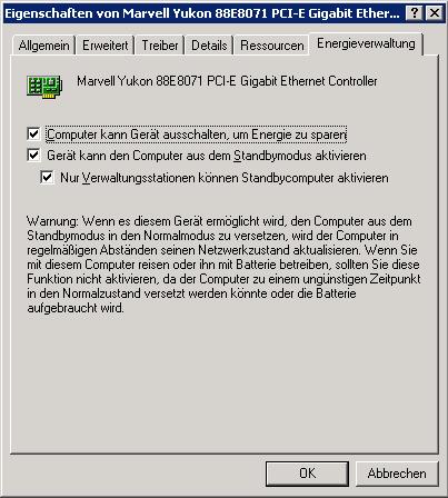

Re: Acer H340 bekannte Netzwerkproblematik ??
Dieser Haken steht bei dir richtig ?
- h340 wol.PNG (82.31 KiB) 1393 mal betrachtet

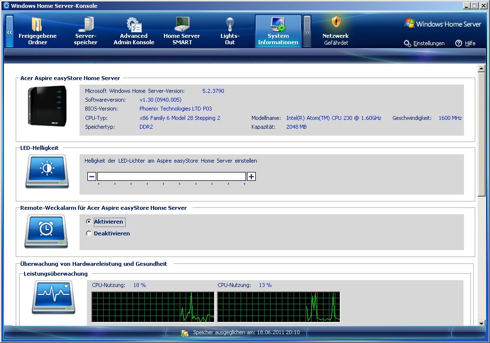

MM, bei mir war es ursprünglich deaktiviert.
Ich meinte eigentlich diese Einstellungen.
Der Marvel Treiber hat die Version 11.41.3.3 und ist vom 17.02.2011
Wenn der Haken in der Konsole falsch gesetzt ist dann wird vermutlich der haken bei der NIC beim nächsetn Boot zurückgesetzt
Ein normaler User (Home Admin
) verwendet ja nur die Konsole
