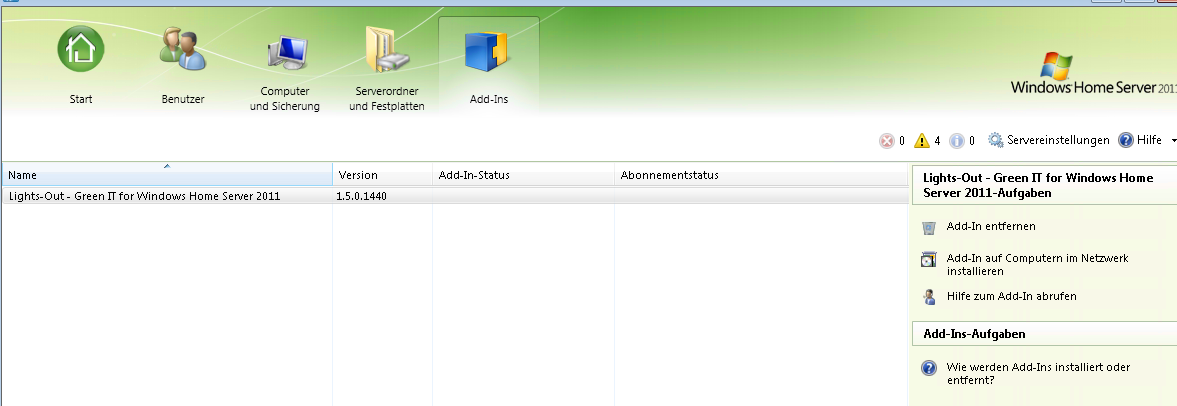

Hallo Leute,
ich hab den WHS 2011 neu Installiert und Lights-Out direkt auf dem Server installiert. Nur komme ich nicht in die Verwaltung rein - oder übersehe ich was:
So sieht das bei mir aus

Du hast die falsche Version. Such mal im Forum nach 1.5.0.1519.
Das alte LO Add-In erst deinstallieren, dann installieren und das Dachboard neu starten.

So, hier noch der passende Downloadlink:
http://www.axonet.de/vail/beta1/LightsO ... .1519.wssx
