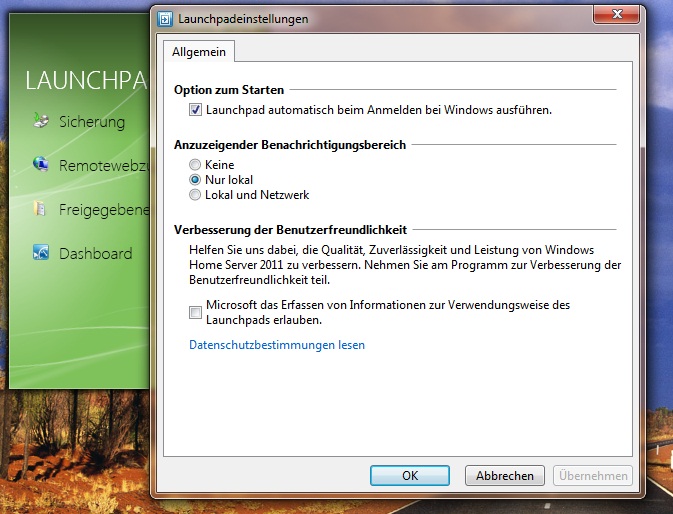

Bist du sicher, dass der Connector die PW Abfrage auslöst? Der läuft ja als Dienst und kann das gar nicht.
Es dürfte eher das Launchpad sein. Welche Optionen zum Pw sind da gesetzt?
Boogie2005
Re: Client kann nach S3 nicht auf WHS2011 zugreifen
Beitrag von Boogie2005 »
Hallo Martin, meinte ich ja auch, sorry. Habe jetzt mal den WHS Connector inkl. Launpad deinstalliert, dann nach Neustart wieder installiert. Dann wieder neu gestartet. Komisch war dann: zuerst war der PC angemeldet - konnte die Ordner über das Launchpad öffnen- dann habe ich das Mediacenter gestartet, in Homeserver, und wollte kontrollieren, ob die automatische Archivierung noch aktiv ist. Da kam die Meldung, TV-Dienst blah ist nicht gestartet. Dann diesen gestartet, und dann war plötzlich wieder kein Zugriff auf die WHS-Ordner möglich. Dann Launpad wieder beendet, und neu gestartet. Dann war der Zugriff wieder möglich. Sehr merkwürdig.
Einstellungen sind an allen PC wie auf dem Bild!
Was ich wohl noch erkenne: Der Client hat nach dem Aufwecken, oder auch Neustart unten in Taskleiste, Netzwerkanzeige: Immer kurz gelbes Ausrufe Zeichen, dann ist die Verbindung ins Netzwerk da. Reicht das evtl. schon aus, das sich das Pad nicht so schnell anmelden kann?
Der PC hat eine SSD drin, falls das wichtig ist? Startet halt alles sehr schnell, manche Programme kommen da nicht so schnell mit.
Gruß Boogie

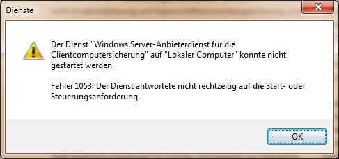

So, ich habe nun noch mehr heraus gefunden:
An dem Client wird seit 5 Tagen auch keine Sicherung mehr gemacht, es kommt am Launchpad die Meldung:
Der Windows Sever Anbieterdienst für die Clientsicherung wird nicht ausgeführt!
Sehe ich mir die dienste am PC an, sehe ich: Da steht bei dem Dienst, automatisch, aber er startet nicht. Starte ich ihn manuell, kommt die Medlung den angehängten Screens!
Nun versteh ich das nicht mehr, könnt ihr mir weiterhelfen, warum der nicht mehr zu starten ist? Muß ich das Launchpad mal deinstallieren, und neu installieren? Oder was kann man machen?
