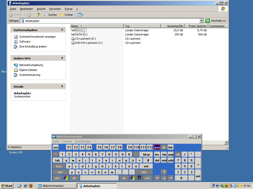

Ich hab da nen seltsames Problem und zwar hab ich gestern ne zusätzliche Festplatte in meinen WHS eingebaut und über die Konsole hinzugefügt. Im Explorer meldet mir der WHS nun 504GB von 259GB frei :?: und draufkopieren kann ich immernoch nix, weil er mir ständig sagt, das der Platz für die Datei nimmer ausreicht :shock: was läuft denn da falsch?

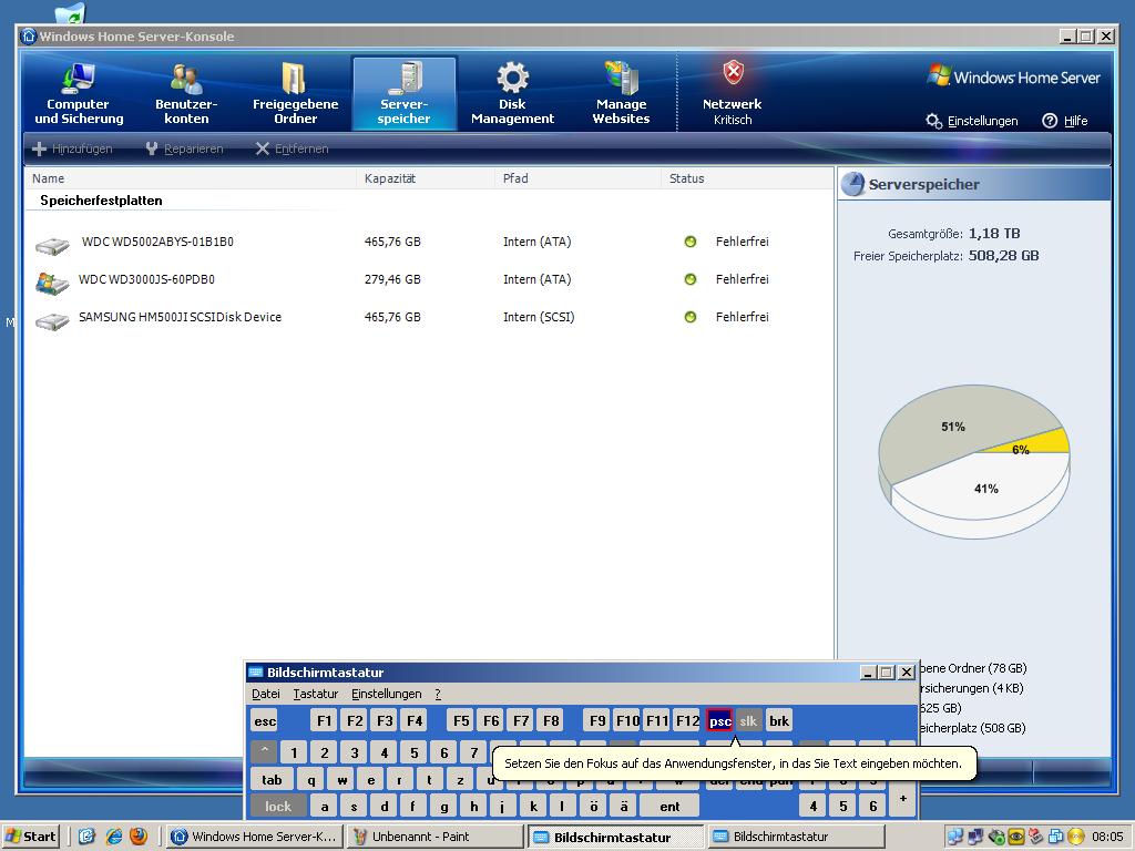

Kannst du bitte einen Screenshot von Konsole > Sreverspeicher machen

Ich hab ma 2 Screenshots gemacht:

Jens1976 hat geschrieben:Im Explorer meldet mir der WHS nun 504GB von 259GB frei :?:
Bekannter Darstellungsfehler des WHS, der von MS auch nicht mehr gefixed wird.
Wurde hier im Forum schon xmal besprochen.
Jens1976 hat geschrieben: und draufkopieren kann ich immernoch nix, weil er mir ständig sagt, das der Platz für die Datei nimmer ausreicht :shock: was läuft denn da falsch?
Zunächst einmal würde ich mir die Fehlermeldung in der Konsole anzeigen lassen.
Dort steht nicht umsonst "Netzwerk kritisch".
sTunTe
Re: Problem mit dem einbinden einer neuen Festplatte
Vermutlich hast du unter d:\shares händisch einen Ordner angelegt.
Kannst mal vergleichen welche Ordner unter d:\shares vorhanden sind und welche in der Konsole auftauchen.
Du müsstest dann eine Freigabe über die Konsole anlegen und den Inhalt des betreffenden Ordners dort reinschieben.
Nur wenn eine Freigabe über die Konsole angelegt wird, werden die Daten auch korrekt auf die Datenplatten verteilt.
Bei händischer Anlage wird alles auf D: geschrieben.
