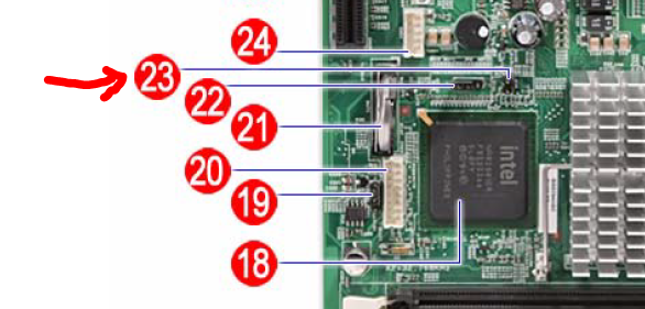

Hast du evt. den Jumper gesetzt um mit der Tastatur zu arbeiten ? der schaltet den Resetknopf aus

Nobby1805 hat geschrieben: Hast du evt. den Jumper gesetzt um mit der Tastatur zu arbeiten ? der schaltet den Resetknopf aus
AHH ok das ist das Problem ! Ja Habe ich ! Vielen Dank, ich hoffe, es jetzt zu schaffen.
Kannst du mir bitte noch den Forumslink zum Jumper schicken, ist schon eine Weile her als ich ihn gesetzt hab, sonst muss ich suchen. Danke. :)
Re: Acer H340 Server Recovery
usb kb.PNG (304.1 KiB) 1559 mal betrachtet
