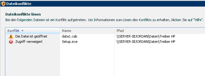

Hallo Zusammen,
Habe nach der Installation eines Druckers ein Problem mit einer Fehlermeldung: "Dateikonflikte"
der Hergang in Stichpunkten:
-Anschluss eines Druckers über USB an den WHS: HP DataVould X510 2T
-Installation des Treibers über den Remotezugriff (Programme, Zubehör..)
-da das CD-Laufwerk mit den Treiberdaten nicht erreichbar war, habe ich den CD-Inhalt in einen frei gegebenen Ordner des Servers kopiert
-Installation konnte fehlerfrei abgeschlossen werden, allen Clients steht der Drucker zur Verfügung.
-Löschen der Installationsdateien, Versuch...
Problem:
-Von den Installationsdateien (die sich normalerweise auf der CD befinden) können 2 nicht gelöscht werden. Diese beiden Dateien verursachen die besagte Fehlermeldung:
1. Datei "cata1.cab" Meldung: "Die Datei ist geöffnet"
2. Datei "Setup.exe" Meldung: "Zugriff verweigert"
Ich denke nach der Installation sind die Daten nicht mehr erforderlich, bei der Installation über eine CD ist das auf jeden Fall so.
Warum kann ich die Dateien weder löschen oder umbenennen?
Vielleicht fällt euch etwas dazu ein
Gruß Martin

Hallo.
Vermutung:
Die Installationsroutine läuft noch auf dem WHS und wurde nicht sauber beendet, was die beiden Fehlermeldungen unten erklären würde.
-> Setup.exe läuft noch, diese greift (und sperrt somit) die data1.cab.
Die Fehlermeldungen wurden vermutlich nach ca. 12 Stunden ausgegeben, da der DE bei "Problemdateien" erst nach dieser Zeit herumnörgelt.
Falls dem so ist, sollte ein Reboot des Servers das Problem beseitigen.

Genial,
Vermutung 100% richtig!
Gutes Auge + guten Riecher,
