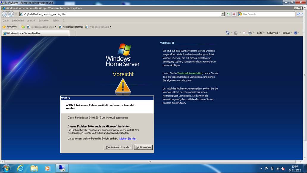

immer wenn ich mich via RDP auf dem WHS anmelde, dann öffnet sich automatisch der Internet-explorer und es erscheint folgendes Fenster:
"WiDMS hat ein Fehler ermittelt und musste beendet werden"
kennt ihr diese meldung?

Kannst du mal eien Screenshot machen ?
Im Konfig-File des WiDMS gibt es einen bekannten Fehler ... such mal hier im Forum ... aber da kam die Meldung nicht im IE :o

im Anhang befindet sich ein Screenshot. Ich habe übrigens festgestellt, dass der Fehler nicht im IE sondern nur zur gleichen Zeit erscheint. Kann ich die Warnmeldung, bzw. das automatische öffnen, abstellen?

Das automatische Öffen des IE mit der Warnung kannst du ganz einfach aus dem Autostart entfernen ...
Für den WiDMS Fehler: viewtopic.php?f=12&t=5364&p=48663&hilit ... fig#p48663

hat funtioniert! habe den ie auf dem startmenü entfernt und durch änderung der config datei wurde der fehler behoben. danke!
