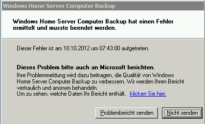

Nun traten die altbekannten Firefly-Fehlermeldungen wieder auf (die übrigens sporadisch immer da sind, um die ich mich aber schlicht nicht mehr gekümmert habe, weil scheinbar alles auch mit ihnen ging).
Gleich danach aber eine weitere: Danach gab es noch eine im breiteren Format (mindestens ein Dienst wurde nicht gestartet). Bei dieser Meldung hatte ich bereits festgestellt: whs "normal" (Startroutine) neu starten, dann geht alles wieder. Diesmal jedoch wurde eine derartige nur ca. 1 Sekunde gezeigt, dann fuhr der whs komplett hinunter.
O.k., das muss ich wohl fotografieren, denn lesen konnte ich es in der Zeit nicht (der am whs befindliche Bildschirm steht hierfür etwas ungünstig). Das versuche ich un seit ca. 2 Stunden, denn die Uhr kann ich nicht danach stellen: Der whs fährt hoch und scheint nach und nach alles zu machen. Allerdings wir die Konsolenkontrollleuchte auf dem Client nie grün. Aber RDP verbindet sich problemlos und die Anmeldung direkt im whs funtkioniert auch. Dann ist warten angesagt und irgendwann gibt es den MS-Problempieps + (wahrscheinlich besagter) Fehlermeldung und schwups ist die Kiste am Herunterfahren.

Updates sind auf "automatisch" gesetzt. Beim letzten gab es ein Problem (s.o.) - allerdings konnte ich es auch nicht "per Hand" nachinstallieren und beim Protokollesen erschien es für meine Zwecke überflüssig zu sein. Aber grundsätzlich immer.Nobby1805 hat geschrieben:Das hört sich gar nicht gut an ... Updates hast du regelmäßig eingespielt ?

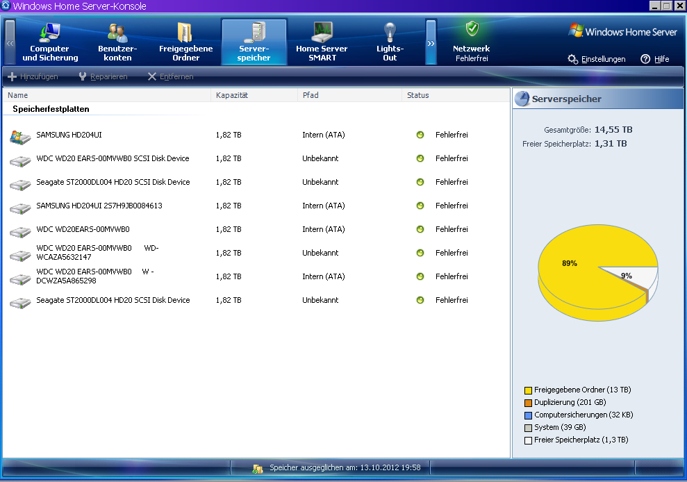

Re: HDD ersetzen ? Und wenn ja: Wie geht das ohne Datenverlu
Mach bitte einen Neuboot des WHS und poste danach ..
den aktuellen DEUTIL-log
einen Screenshot von Konsole > Serverspeicher
das Ergebnis eine WHSDisks-Laufes

Findest Du im Anhang. Letzterer rechnet und rechnet - ich hoffe, die linke Seite ist aussagekräftig. Wenn Du auch das Tortendiagramm der rechten Seite brauchst, gib bitte Bescheid, dann mache ich noch einen Screenshot, wenn es dann soweit ist und poste auch diesen.Nobby1805 hat geschrieben:den aktuellen DEUTIL-log
Was ist/bedeutet das und wie kann ich das dann posten?Nobby1805 hat geschrieben:das Ergebnis eine WHSDisks-Laufes
- Screenshot Konsole > Serverspeicher
- whs-screenshot-Console-Serverspeicher_121013.JPG (320.02 KiB) 3886 mal betrachtet
DEUtil.101312.221356.1080.log- aktueller DEUTIL-log
- (10.56 KiB) 200-mal heruntergeladen

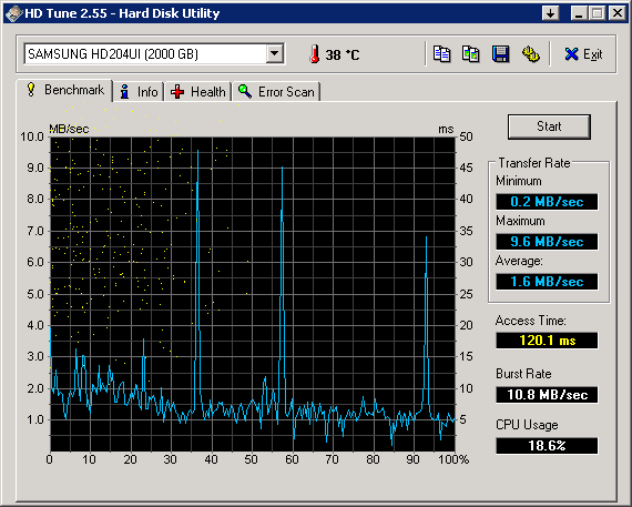

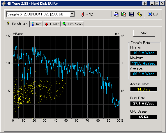

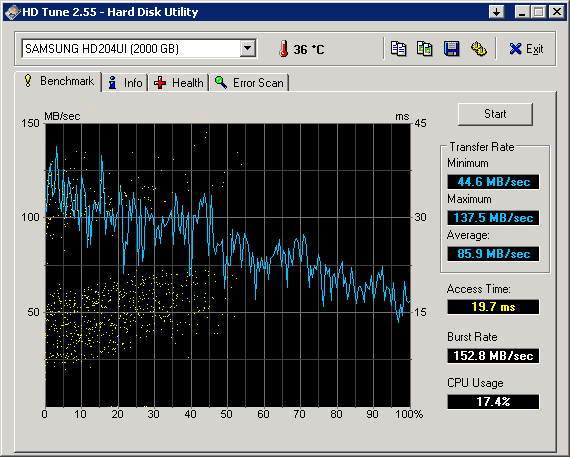

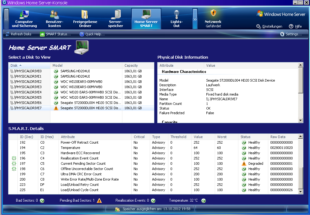

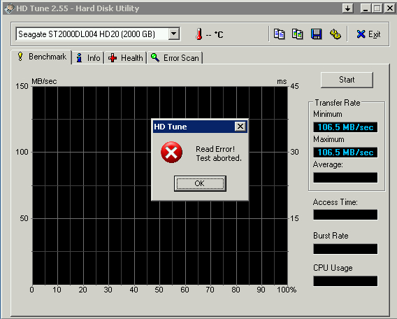

Nein.Nobby1805 hat geschrieben:hast du alle mal mit HDTune auf SMART-Werte UND auf die Performance geprüft ?
a) Unter Last oder ohne (etwa nach Neustart?)?
b) Habe erst einmal unter Last die erste HDD angestellt (Reiter "Benchmark"). Unter "Health" ist ein leeres Fenster. Soll ich auch den "Error-Scan" durchführen?
c) Wie soll ich die Ergebnisse speichern? ("Copy information to clipboard" --> Wo/wie finde ich die Datei dann? /// "Copy screenshot to clipboard" ///"Save screenshot") --> Beim Versuch des HDTune-Zugriffs auf die 2te Seagate (während Kopien usw.) kommt es zum Absturrz
d) Soll ich die Ergebnisse als Dateien sammeln und dann hier allesamt posten (oder per PN)?
Danke! WHS-Disk-Lauf Findest Du im Anhang.Nobby1805 hat geschrieben:Schau mal in meine Signaturerzeugt eine Liste auf dem Bildschirm und einen Output-File ...
Ok mit HDTune UND Datenschaufeln von Netzwerk-HDD auf whs zwischendurch peak bei 95%, sonst zwishen 25 und 45%. - Das könnte ich natürlich noch einmal mit großen Datenpaketen von whs-Unterverzeichnis auf ein anderes bzw. von whs auf NW-Laufwerk versuchen... Wenn nötig. Würde gerne erst einmal HDTune nutzen (wenn Du nichts anderes meinst).Nobby1805 hat geschrieben:Schalt doch mal per RDP einen Taskman auf und schau dir auf der Registerkarte Leistung die Speicherbenutzung an .. evt. wird bei der Bearbeitung deiner vielen Dateien der Speicher so voll das die Kiste sich deshalb aufhängt
- jetzt mit rechter Seite - aber das dauerte schon immer ewig (und mit jeder Speichererweiterung länger)
- whs-screenshot-Console-Serverspeicher_121013-2.JPG (343.49 KiB) 3882 mal betrachtet

Vielleicht ist also eine der beiden neugekauften HDDs (ebay "NEU") fehlerhaft (auch wenn die Fehlermeldungen erst jetzt erscheinen)...
Beim Versuch eines zweiten und dritten HDTune-Laufs besagter 2ter Seagate-HDD wird der Testlauf wegen Lesefehlers abgebrochen (immerhin [ohne Datenschaufeln] kein whs-Absturz): Sagt Dir die DEUtil im Anhang etwas (die HDTune-Dateien der anderen HDDS sind ebenfalls im Anhang)?
Ich versuche es nun mit HDTune Error-Scan.
Was kannst Du nun empfehlen?
(Evtl. könnte ich ja die beiden Seagates einmal austauschen und HDTune noch einmal durch die beiden laufen lassen?)
- HDTune_Benchmark_SAMSUNG_HD204UI-2_1.png (22.15 KiB) 3879 mal betrachtet
Dateianhänge fehlen, sehen meines Erachtens aber gut aus.
Beim Vesuch des Error-Scans (fast scan) ist whs wieder stehen geblieben.
im DEutil fällt mir nichts negatives auf ...
Der Verlauf im 1. HDtune-Screenshot ist nicht OK ... HDtune sollte allerdings immer auf einem möglichst unbelastetem System durchgeführt werden
Im WHSDisks gibt es 2 Platten eine EARS und eine ST2000 die in der Registry keinen Eintrag DevicePath haben
kann es sein, dass du WSHDisks sehr früh nach dem Start des WHS aufgerufen hast ?
Wenn du den WHS startest und ihm dann keine zusätzlichen Aufgaben gibst ... läuft er dann durch oder stürtzt er nach einer gewissen Zeit ab ?
PS beim Taskmanager meinte ich nicht die CPU-Zeit sondern die Speicherbelastung ... wenn der physikalische Speicher voll ist dann wird die Auslagerungsdatei verwendet, das führt zu weiteren Platetn IOs und kann im Extremfall das System komplett lahmlegen .. ich habe dann auch schon Abstürze erlebt
Du könntest z.B. mal den Dienst "Windows Home Server-Speicherverwaltung" auf deaktiviert setzen und dann rebooten ... danach solltest du HDtune auf einem fast unbelastetem System durchführen können
