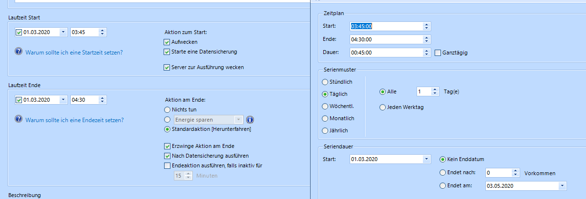

nachdem ich neulich das Update eingespielt habe (Server & Clients), funktioniert das Client-Backup (Windows Sicherung) nicht mehr, auf beiden PCs.
(Server Backup läuft wie gewohnt)
Die Einstellungen, unverändert zur alten Version:
Die Updates sind (täglich) im Kalender eingetragen, aber in der Konsole unter "Computer - Nächste Sicherung"
steht jetzt nicht mehr der nächste Termin aus dem Kalender, sondern der im Clienet eingestellte Termin, versehen mit dem gelben Warndreieck.
Nachts passiert Folgendes:
- der Server weckt den Client, OK
- es wird kein Backup gestartet :(
- der Client wird nicht heruntergefahren, und läuft morgens noch :(
Ich bin jetzt wieder auf der 3.0.1, nun läuft es wieder wie gewünscht.
