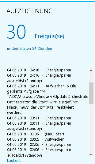

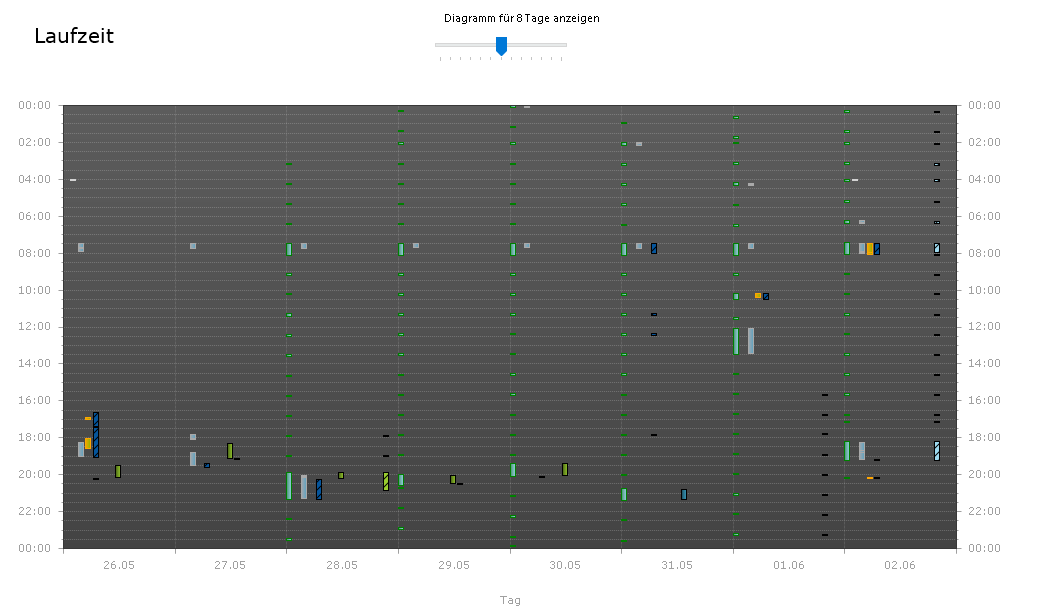

ich suche schon ein paar Tage nach einem Wecker der meinen WHS in guter Regelmäßigkeit aufweckt.
Ich denke zu 80% liegt es am Update auf die Version 1903. Oder eventuell an LO3 (20% ;) )
Jedenfalls habe ich seit dem Update zwei Task in der Aufgabenplanung was Updates angeht.
Im LO3-Logfile finde ich immer wieder diesen Eintrag:
"DEBUG OUT>> Ursache: Die geplante Aufgabe "NT TASK\Microsoft\Windows\UpdateOrchestrator\Backup Scan" wird ausgefhrt. Hierzu muss der Computer reaktiviert werden."
(diesen Task sowie den Updatedienst habe ich schon deaktiviert - bringt nixe)
Obwohl ich diesen Eintrag schon seit dem 26.5. im Logfile habe.
Der stündliche Aufwecker kommt aber erst seit 3:00 am 28.05. - das macht mich stutzig.
Das geplante Winupdate habe ich auf den 9.7. verschoben...
Hat jemand einen Tip?? - Danke

irgendwas muß beim Update auf 1903 schief gelaufen sein.
Ich finde gar keinen einen laufenden Dienst "Update Orchestrator Service" - kann den also auch nicht deaktivieren oder stoppen.
Ich gehe am Wochenende auf stand 28.04. zurück - Gott sei Dank habe ich ein Image :oops:

Nein das hatte ich schon versucht. Das Intervall 60/5 bleibt. Also nach 60min aufwachen dann nach 5 wieder Standby.
Ich hol das 1809-Image raus und fertsch. :)

so, gestern Abend wieder auf 1809 zurückgegangen. Seitdem ist Ruhe.
Aber so ganz gebe ich mich nicht geschlagen.
Habe hier noch einen Test-PC auf 1903 Update und habe den schon 15h im Standby ohne aufzuwachen.
Werde es wohl nochmal mit dem Update versuchen, habe ja jetzt eine aktuelle Sicherung auch mit MP2 usw ...
