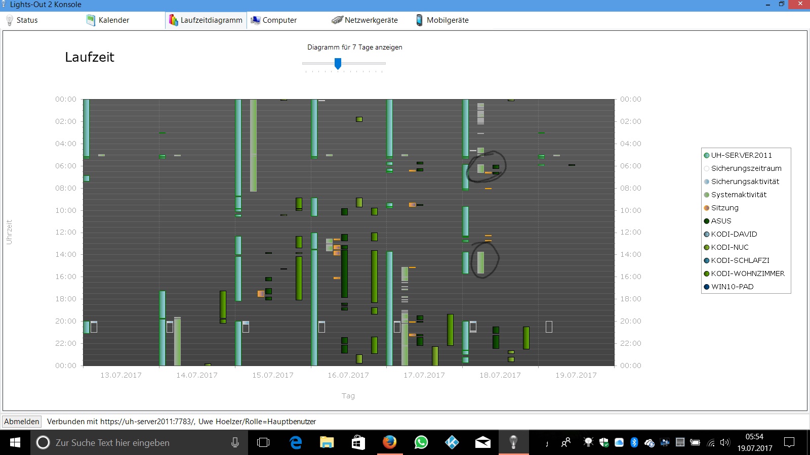

hier noch ein Bild zu zwei Aufnahmen.
Der obere Kreis zeigt die Überwachung der Stromanforderung und den anschließenden Neustart. Der untere den parallelen Kalendereintrag zur geplanten Aufzeichnung.
Alles was darunter kommt zeigt das Wecken und Schlafen mit LiveTV am Klienten.
Hoffe Martin hat ne Idee.

Re: Überwachung Schreibaktivität HD
@Martin... Kein Kontakt mehr zu MKarl? Ich hab ihn in FB angeschrieben, aber es kommt keine Antwort....
Nicht dass ich wüsste, da müsste ich mal nachforschen.
Zum Thema on/off: ich vermute mal dass DVBLink da den Away-Mode setzt. Und der hebelt den echten Standby aus. Lights-Out löst den Standby aus, bekommt das auch von Windows bestätigt aber es passiert dann nichts...
