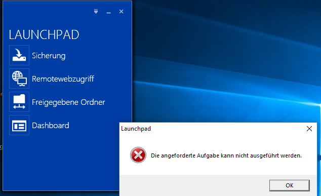

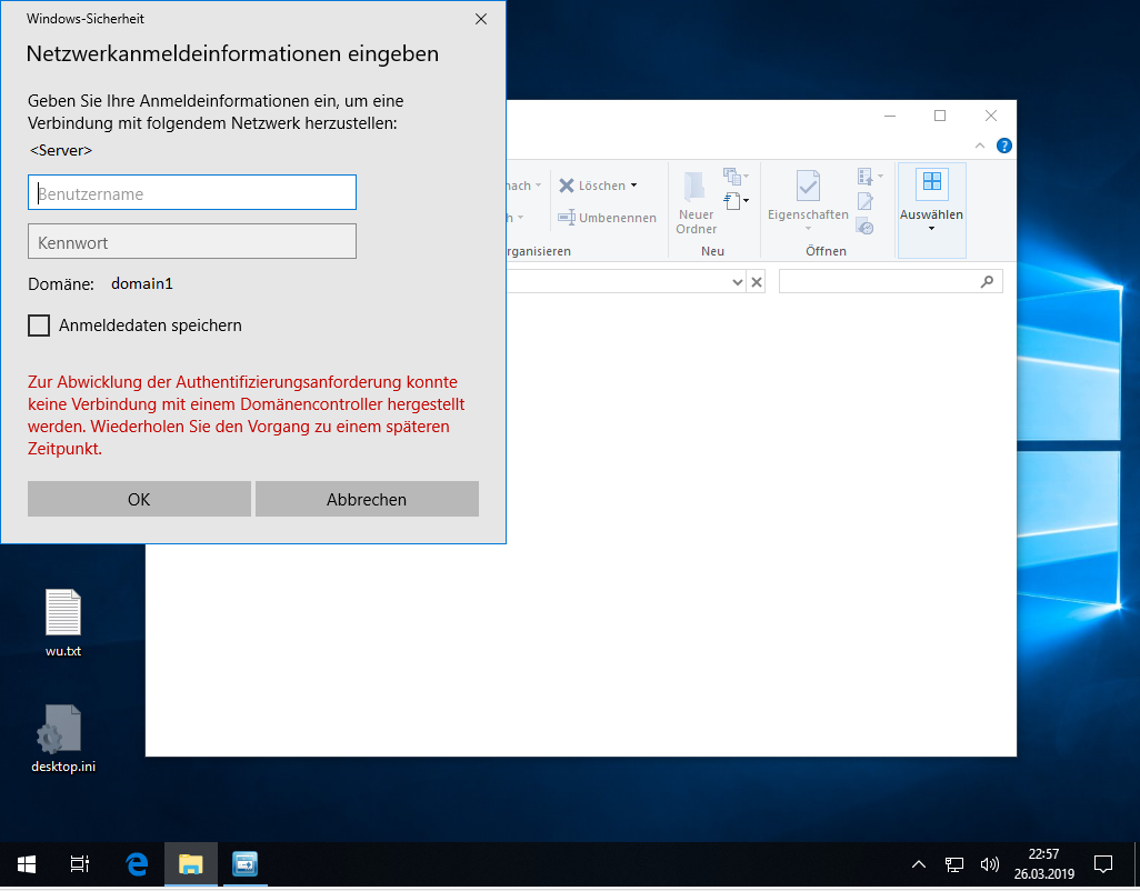

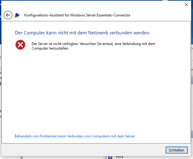

ich habe bei verschiedenen Windows 10 x64 Builds (1709, 1803 und 1809) die Problematik das die Server Share "\\<Servername>\Shared Folders" bzw. "Freigegebene Ordner" nicht geöffnet werden kann:
oder
Zuletzt habe ich heute ein InPlaceUpgrade von w10 x64 Pro 1709 auf 1809 probiert. Leider funktioniert der Connector gar nicht. Ich habe den Client aus der Domäne genommen und die Client Connector Software neu installiert. Irgendwann, nach dem Servernamen, User/PW und weiter kommt immer wieder "Konnte keinen Server im Netzwerk finden (ähnlicher Text)". Ich habe zuletzt "Windows.old" wieder zurück gespielt (1709) und dort den Connector erfolgreich installiert.
Habt hier jemand bereits mit Erfolg die Windows 10 Version 1809 installiert oder Erfahrung mit einem der beide Probleme?

Bei mir läuft 1809 in Verbindung mit WSE 2012 R2 ohne Probleme.
Wenn sich der Connector nicht installieren lässt bzw. den Server nicht findet, ist oft der DNS Eintrag auf den Server nicht gesetzt sondern verweist auf den DHCP Server (in dem Fall meist der Router).
Deshalb immer zuerst probieren, ob das manuelle Setzen der DNS Adresse in den Netzwerkeinstellungen weiterhilft.

vielen Dank für die Antwort. ich habe das eben ausprobiert, leider ohne Erfolg.
Ich vermute es hängt mit dem DNS zusammen:
C:\Users\Administrator\Downloads>ipconfig /all
Windows-IP-Konfiguration
   Hostname  . . . . . . . . . . . . : pc1
   Primäres DNS-Suffix . . . . . . . : MYDOM.local
   Knotentyp . . . . . . . . . . . . : Hybrid
   IP-Routing aktiviert  . . . . . . : Nein
   WINS-Proxy aktiviert  . . . . . . : Nein
   DNS-Suffixsuchliste . . . . . . . : MYDOM.local
                                       fritz.box
Ethernet-Adapter Ethernet0:
   Verbindungsspezifisches DNS-Suffix: fritz.box
   Beschreibung. . . . . . . . . . . : Intel(R) 82574L Gigabit Network Connection
   Physische Adresse . . . . . . . . : 00...............
   DHCP aktiviert. . . . . . . . . . : Ja
   IPv6-Adresse. . . . . . . . . . . : 2...:....:....:....:....:....:....:....(Bevorzugt)
   Temporäre IPv6-Adresse. . . . . . : 2...:....:....:....:....:....:....:....(Bevorzugt)
   Verbindungslokale IPv6-Adresse  . : f....:....:....:........1%5(Bevorzugt)
   IPv4-Adresse  . . . . . . . . . . : 192.168.123.54(Bevorzugt)
   Subnetzmaske  . . . . . . . . . . : 255.255.255.0
   Lease erhalten. . . . . . . . . . : Mittwoch, 27. März 2019 23:21:58
   Lease läuft ab. . . . . . . . . . : Samstag, 6. April 2019 23:21:57
   Standardgateway . . . . . . . . . : f...::....:....:....:...5%5
                                       192.168.123.1
   DHCP-Server . . . . . . . . . . . : 192.168.123.1
   DHCPv6-IAID . . . . . . . . . . . : 33557545
   DHCPv6-Client-DUID. . . . . . . . : 00-..-..-..-..-..-..-..-..-..-..-..-..-..
   DNS-Server  . . . . . . . . . . . : f...::....:....:....:....
                                       192.168.123.100
   NetBIOS über TCP/IP . . . . . . . : Aktiviert
Gibt es hier ein "How To" für DNS beim Server 2016 Essentials ?
Ich möchte gern die Clients im AD nutzen, den Server i.d.R. per LO im Standby und DHCP per Fritzbox weiter nutzen.
