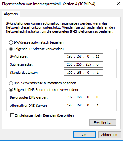

  • Wichtig: Netzwerk-Konfiguration des Ziel-Server! Er muss als DNS-Server unbedingt die IP des Quell-Server(WHS) verwenden, und nicht etwa die des heimischen Routers!

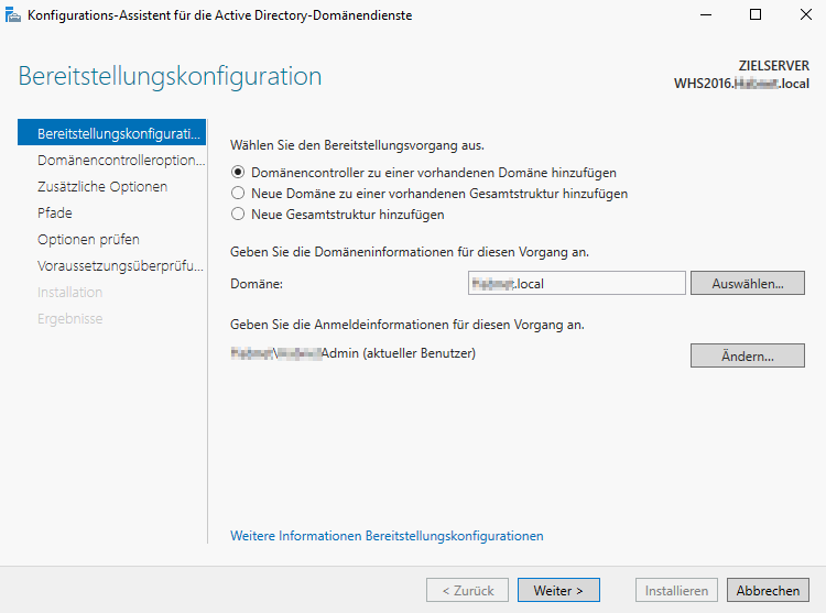

  • Auf dem Ziel-Server die Active Directory Dömänendienste (AD DS) installieren (mittels Server-Manager / Rollen und Featueres hinzufügen / ...
  • Bei der Konfiguration der AD DS erhält man einen Warnhinweis. Darin enthalten ist ein Link auf eine "Offene Aktion": Server zu einem Domänen-Controller heraufstufen". Diesen Link anklicken.
  • Heraufstufen der Ziel-Server zu einem DC

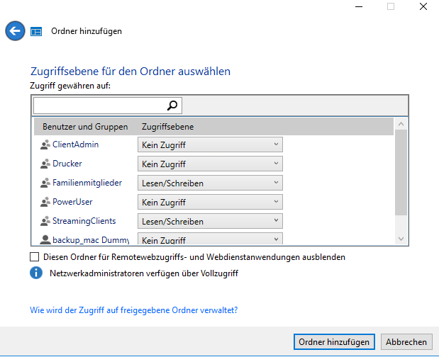

  • ServerFolder im Dashboard auf dem Ziel-Server anlegen und Berechtigungen einstellen.
  • Kopieren der Serverfolder:

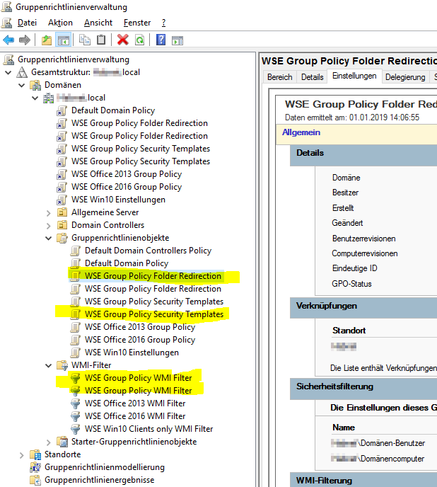

    • Die Policies „WSE Group Policy Folder Redirection“ und „WSE Group Policiy Security Templates“ sind doppelt
      group policies.png (77.75 KiB) 5430 mal betrachtet
    • Die alten Versionen per Erstell-Datum identifizieren und löschen
    • Die zugehörigen Verknüpfungen werden ebenfalls gelöscht

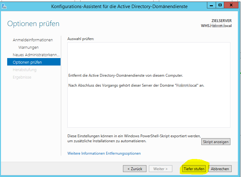

  • Entfernen von Active Directory-Domänendienste (AD DS) mithilfe des Assistenten zum Entfernen von Rollen im Server-Manager des Quell-Server
    • Quell-Server
      • Server-Manager
        • Verwalten / Rollen und Features entfernen

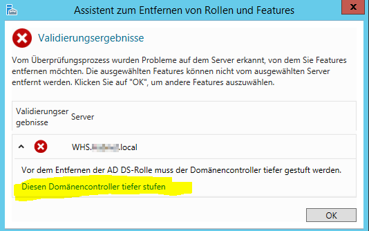

        • „Active Directory-Domänendienste“ entfernen
        • Der Server-Manager liefert als Validierungsergebnisse: DC muss tiefer gestuft werden

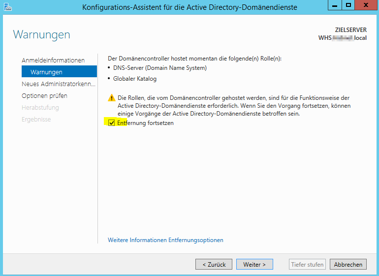

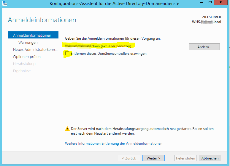

        • „Diesen Domänencontroller tiefer stufen“ anklicken. Es öffnet sich der Konfigurationsassistent für AD DS...
      • Konfigurationsassistent für AD DS
        • Der Benutzer muss Mitglied der Gruppe "Domänen-Admins" in der Domäne sein. Zum Entfernen des letzten Domänencontrollers in einer Domäne oder Gesamtstruktur müssen Sie ein Mitglied der Gruppe "Organisations-Admins" sein.
          Das Häckchen bei „Entfernen … erzwingen“ nur bei Bedarf!
        • Warnungen lesen und bestätigen
        • Tiefer stufen

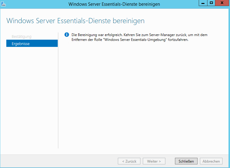

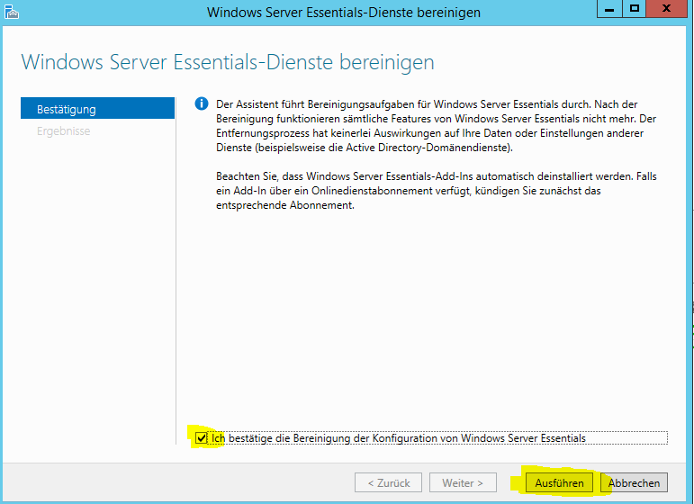

        • Der Server-Manager liefert als Validierungsergebnisse: Windows Server Essentials-Dienste bereinigen
        • Den entsprechenden Link anklicken
      • Windows Server Essentials-Dienste bereinigen
        • bestätigen und ausführen
        • nach Beendigung muss das entfernen der AD DS erneut im Servermanager angestoßen werden

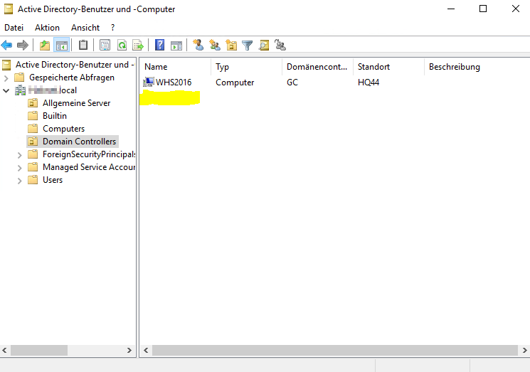

  • Ziel-Server
    • Active Directory-Benutzer und -Computer
      • Sicherstellen, dass der alte Server nicht mehr unter Domain Controllers erscheint!!!
      • Andernfalls LÖSCHEN
      • Bei Bedarf kann der alte Server auch aus „Computers“ gelöscht werden

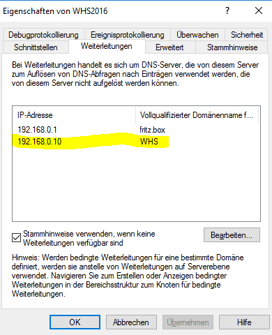

  • DNS bereinigen
    • DNS-Manager starten auf Ziel-Server
    • Auf den neuen DNS-Server mit rechter Maustaste / Eigenschaften
      • Register „Weiterleitungen“
      • Bearbeiten
      • Eintrag auf alten Server löschen

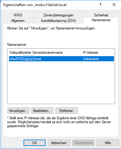

    • Forward-Lookupzonen
      • Jede Zone: rechter Mausklick / Eigenschaften
      • Register „Nameserver“
      • Falls Einträge auf alten Server vorhanden => löschen
      • Für jede Zone wiederholen
