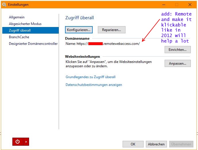

Das selbe Problem habe ich auch .. also keine Möglichkeit Benutzerrechte in der Benutzerverwaltung und auch in der Freigabenverwaltung zu ändern.
Noch ein Bug;
If you have a RDP Session to Windows Server Essentials 2016 and open at the same Computer the DashBoard
on the Server the bachground is set to black und the userdefined colour is set back to Default (blue).
Mark_HSB
Beiträge: 12
Registriert: 12. Dez 2016, 15:42
Re: Zusammeführung von Bugs Essentials 2016 vom 23.11.16
Beitrag von Mark_HSB »
Zugriff ueberall.JPG (71.29 KiB) 19621 mal betrachtet
Bild erklärt alles
