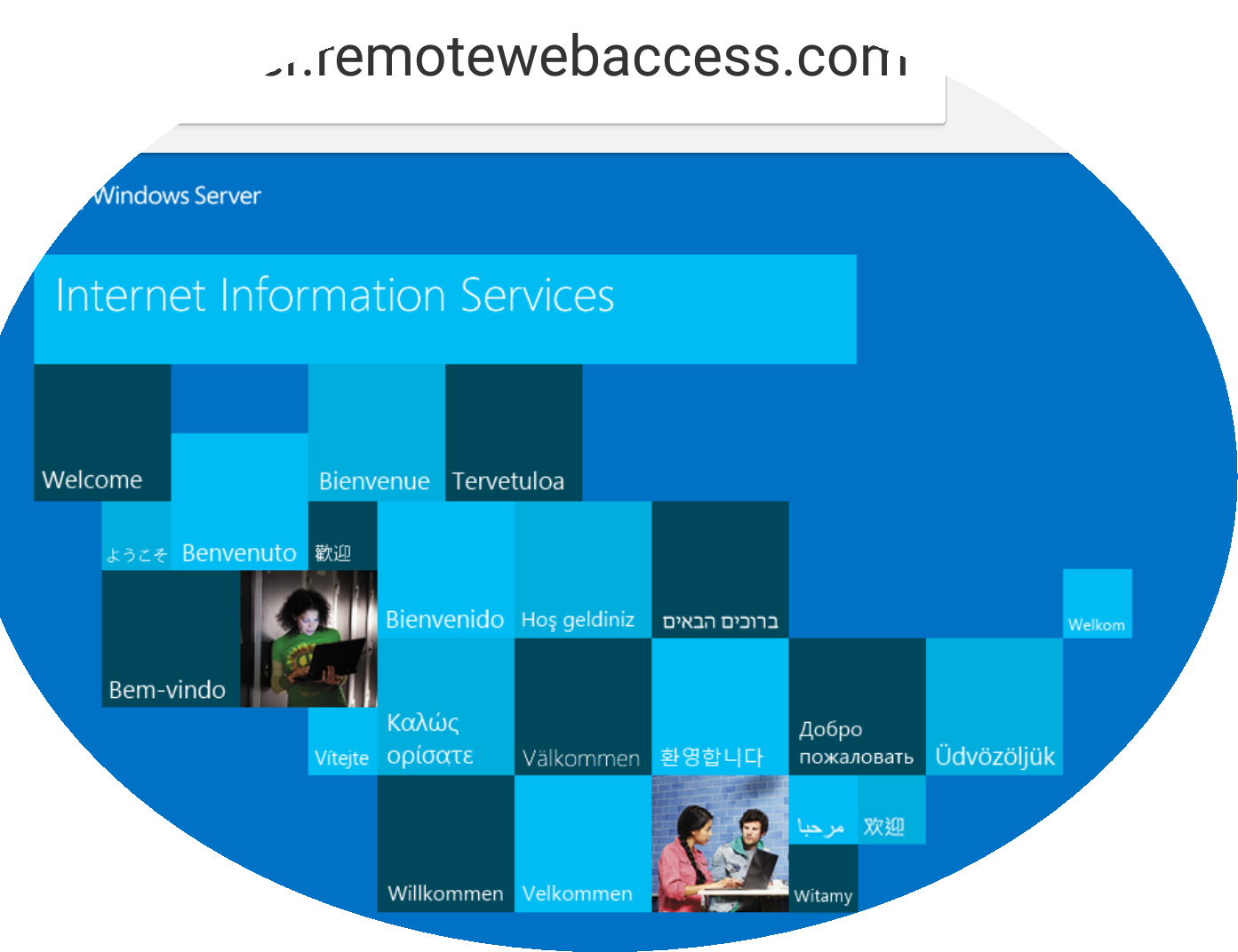

ich habe meinen Server kürzlich von 2012R2 Essentials auf 2016 Essentials umgestellt. Die Erreichbarkeit über die Website habe ich im Dashboard eingerichtet mir einer *.remotewebaccess.com-Adresse.
Ports im Router sind unverändert (zu 2012R2) weitergeleitet und laut Dashboard des Servers ist alles ohne Fehler eingerichtet.
Trotzdem sehe ich von außen nur eine leere IIS-Website unter der Adresse des Servers.
Was kann da das Problem sein?

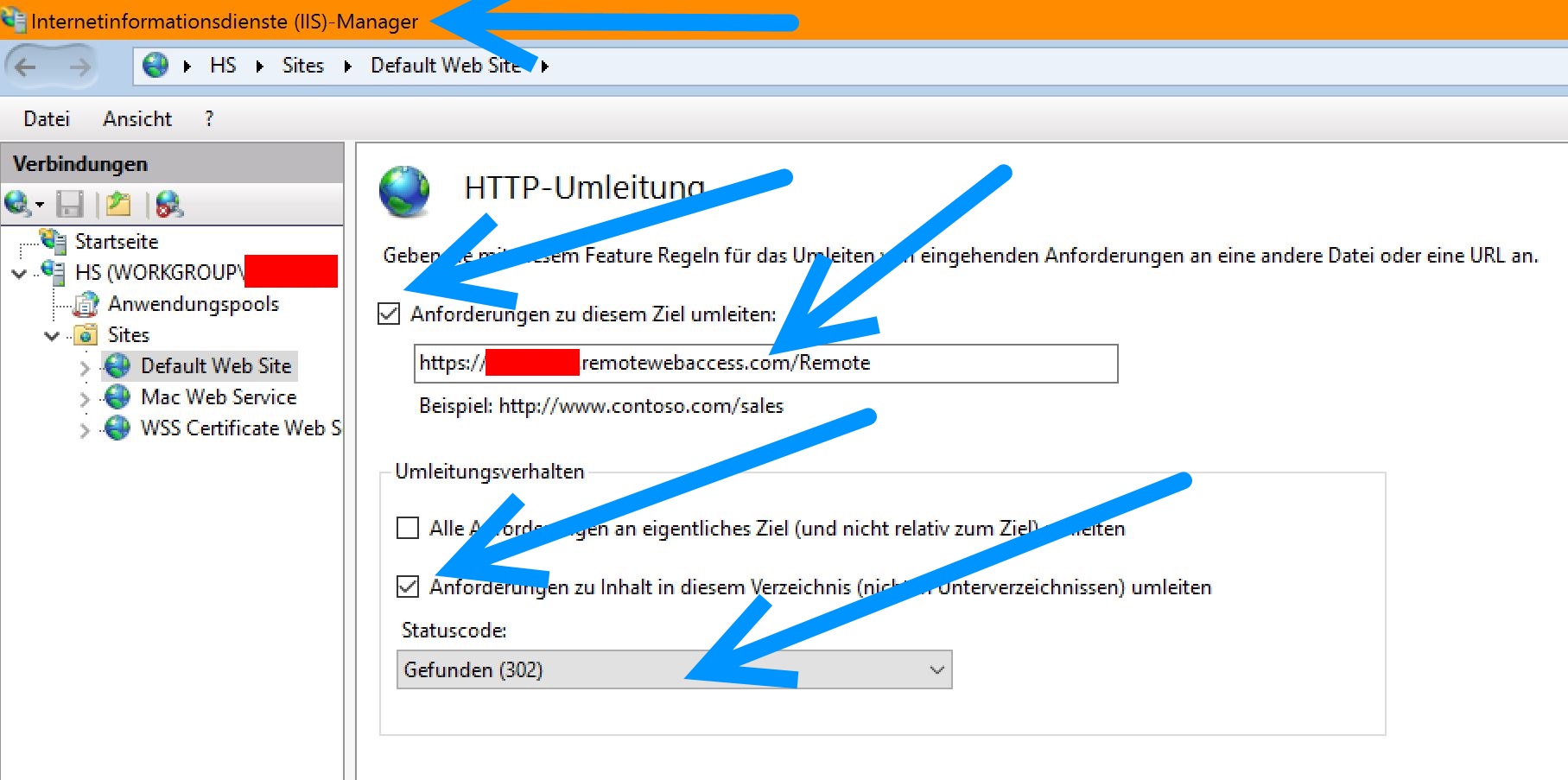

Hier ein Bild mit der Lösung, dann geht es auch wieder so wie bei Essentials 2012 R2
HTTP UnleitungJPG.JPG (256.05 KiB) 9687 mal betrachtet

Oben stehender Eintrag (s. Bild: HTTP UnleitungJPG.JPG) ist seit dem März-Patch von 2017 nicht mehr notwendig
(führte zumindest bei mir dazu, dass sich die Homepage nicht mehr aufrufen ließ)

Danke ..gerade ausprobiert und funktioniert ... also nicht mehr nötig!!
