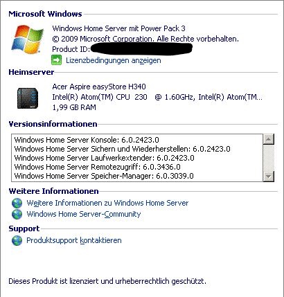

Beschreib mal deine Hardware-Konfiguration ...

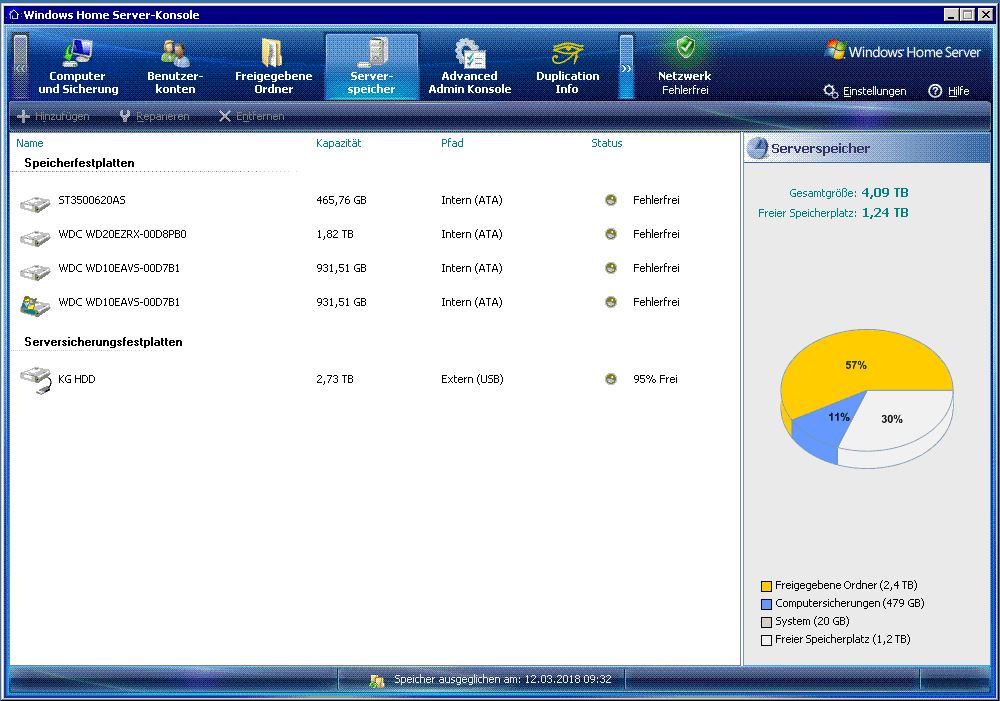

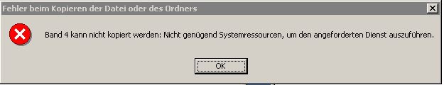

Mach bitte einen Screenshot von Konsole > Serverspeicher und von der Fehlermeldung die beim Kopieren angezeigt wird

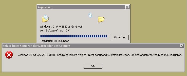

1) Habe nun versucht die Datei außerhalb des Storage-Ppols zu kopieren: Funktioniert leider auch nicht
2) Wie beschreibe ich die am besten? Gibt es da einen schlauen Auszug auf dem Server zu finden, welchen ich kopieren kann?
InkedWHS Info_LI.jpg (915.55 KiB) 10155 mal betrachtet

4) Screenshot von der Konsole

4) Screenshot von der Fehlermeldung
WHS Fehlermeldung kopieren.JPG (20.46 KiB) 10158 mal betrachtet

zu 1) wohin genau hast du kopiert ... kam die selbe Fehlermeldung?

ich sehe gerade das DuplicationInfo-Add-In ... schau mal bitte auf welcher Platte die Datei real liegt

Verfasst: 16. Mär 2018, 17:48
Tja ... das sieht nicht gut aus ... 47 GB ... der selbe Fehler
