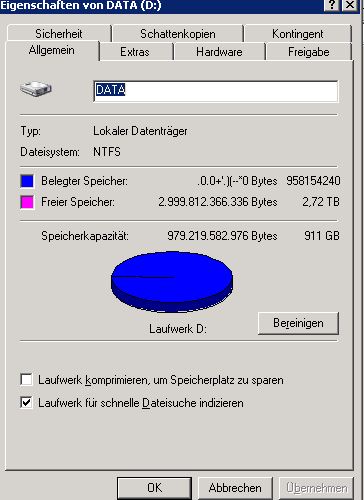

da ich mein gutes altes Belinea o.center (WHS v1) nur noch als Backupserver für meinen WHS 2011 verwende,
musste ich seit Jahren nichts mehr daran tun.
Das System war damals frisch aufgesetzt worden und die 4 Festplatten sind m.E. auch ordnungsgemäß hinzugefügt.
Nun bekomme ich die Meldung "Zu wenig Speicher" weil die erste Platte voll ist. So wie ich das hier in den
Beiträgen lese, müsste jetzt doch die nächste Platte befüllt werden. Dies geschieht aber nicht.
Da es sich bei der Sicherung um Einzeldateien und kein großes Image handelt und alle 4 Drives im D: integriert sind,
müsste das doch funktionieren, oder?
Was ist falsch? Habe hier im Forum einen solchen Fall nicht gefunden.
Anbei das WHSDisks.log und der Status der Datenträgerverwaltung sowie die Eigenschaften von DATA.
Kann mir jemand noch bei dem alten Schätzchen helfen?
Vielen Dank für Eure Mühe im Voraus!

Mach bitte mal ein Screenshot vom Speicherplatz in der Konsole.
Meist entsteht das Problem, wenn die Daten nicht in einer Freigabe sondern unter einem anderen Pfad auf dem Laufwerk D: gespeichert werden.
Die Freigaben dürften auch nur über die Konsole angelegt werden.
