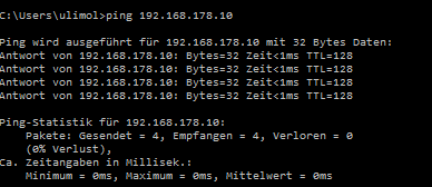

Wenn der Server aus ist - klappt dann auf dem Client ein ping <homeserver>?
Cheers,
jsysde
Re: WHS V1 und Windows 10
Verfasst: 8. Aug 2015, 12:34
von ulitor
[img]
[/img]

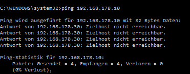

ist mir gerade erst aufgefallen:
Ping für 192.168.178.10
aber dann kommt die Antwort von 192.168.178.30 ... und der sagt, dass das Ziel nicht erreichbar ist ?
Was ist denn .10 und was ist .30 ?
Verfasst: 8. Aug 2015, 18:32
von ulitor
...10 ist der WHS
...30 ist der PC
Zone Alarm oder ähnlich ist nicht installiert.
PING 2.PNG (8.24 KiB) 7781 mal betrachtet

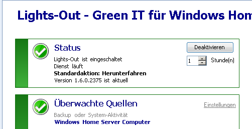

Verfasst: 9. Aug 2015, 08:02
von ulitor
auf dem Client ist LO 1.6 installiert.
- Heute Morgen den PC angeschaltet.
- Server Icon im Tray bleibt weissgrau
- In Dienste nachgeschaut
- beide Dienste (she Bild) händisch gestartet
- Der Server ist "grün" und erreichbar
- Das ICON von LO fehlt immer noch im Tray.
