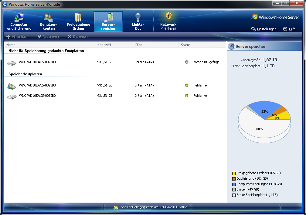

Rufe bitte die Konsoel auf, geh dort in den Reiter Serverspeicher und mach davon bitte einen Screenshot
Dave
Beiträge: 48
Registriert: 9. Okt 2009, 00:19
Re: E/A Fehler im Serverspeicher
Beitrag von Dave »
Hier...
Screenshot
Screenshot
Der Storagepool besteht bei dir aus 2 Platten ... und das heißt, dass die Datei mit sehr großer Wahrschenlichkeit NICHT auf D liegt sondern auf C:\fs\xxx ... welchen Wert xxx bei dir hat musst du nachschauen kann bei jedem System anders sein
Die dritte Platte ist z.Zt. dem WHS weder im Storagepool noch für eine Sicherung hinzugefügt
PS System 49 GB ist auch nicht ganz OK .. hast du irgend etwas von Hand auf D: angelegt ?
