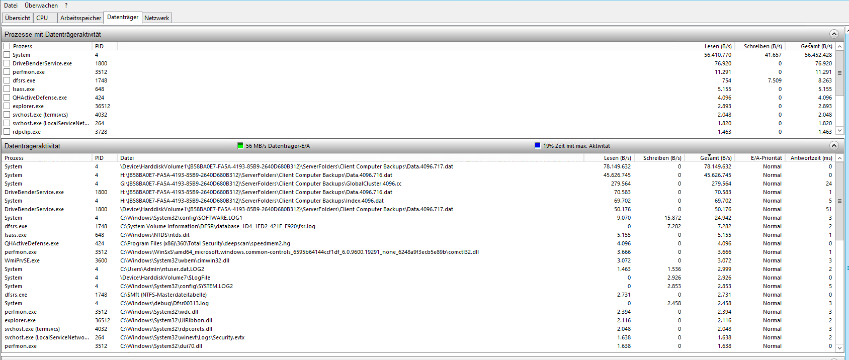

Ist das ggf die Antwort
2019-03-18 15_41_29-Clipboard.png (99.7 KiB) 12827 mal betrachtet
Server: Dell T 20, 1. Platte 500 GB SSD Samsung EVO Partition 1: OS, Partition Server Share, 2. Platte: 8TB WD Green, im Drive Bender Pool, 3. Platte: 8TB WD Green, im Drive Bender Pool, 4. Platte: 512 GB Intenso für Cache und Serversicherung , Win 11 25 H2, Addins: LightsOut, Drive Bender (läuft mit Folder Duplication!), Syncback Free ür die File Synchronisation, Rclone für Cloud Backups, Veeam Backup for Windows free auf allen ClientsClient1: Lenovo Laptop Win11 25 2, Sicherungsvolumen 190 GB, Client2: Surface Laptop mit Win11 25 H2 Sicherungsvolumen 15 GB, Client3: Office Win11 25H2, 2 Platten, 3 Partitionen, Sicherungsvolumen 320 GB, Client4: Laptop Win11 25H2 1 Platte, Sicherungsvolumen 15 GB, Server und Clients arbeiten jeweils im Energiesparmodus (Ruhezustand), Netzwerk: Gigabit LAN/ 2,4 MHz WLAN über FritzBox 7590, Gigabit Switch und Patchpannel
Re: Wöchenliches Clean up dauert plötzlich länger als 24 Stunden
Das zeigt nur, was die Bereinigung macht. Es werden alle Data.4096.xxx-.dat Dateien gelesen und ggf. neu geschrieben wenn darin Cluster liegen, die nicht mehr referenziert werden. Anschließend wird das ganze noch für die Referenzliste jedes Computers gemacht. Und das dauert...
