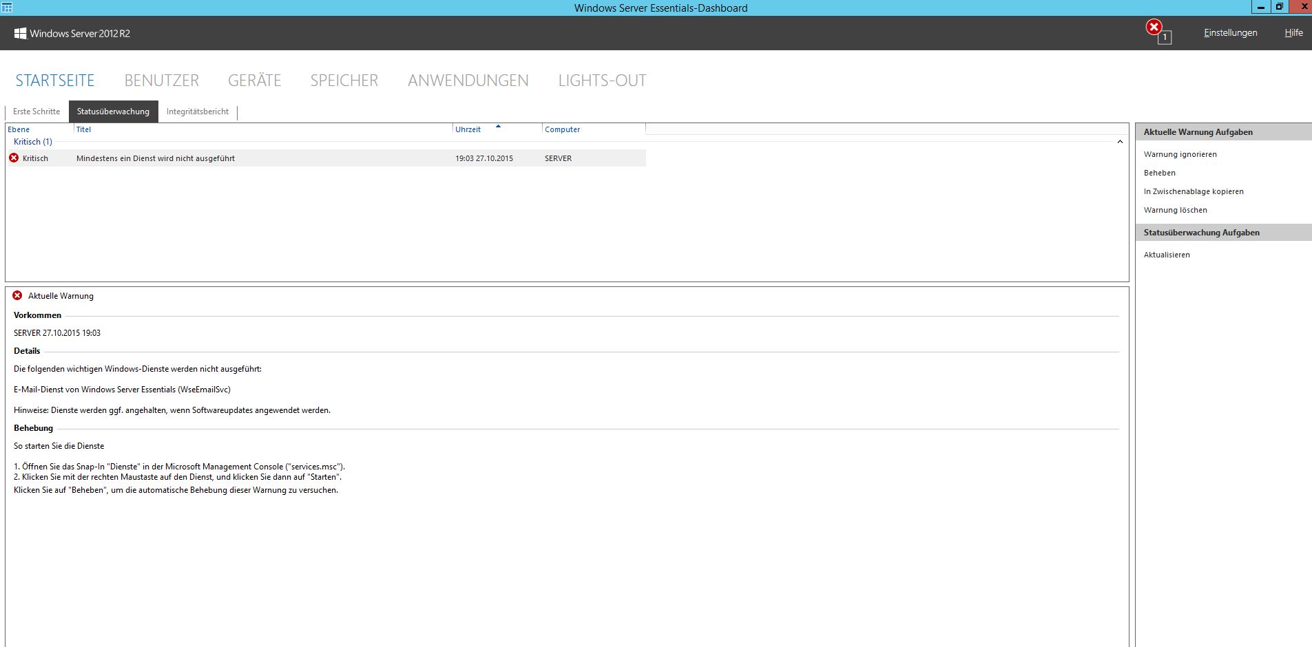

Hallo liebe home Server Community,

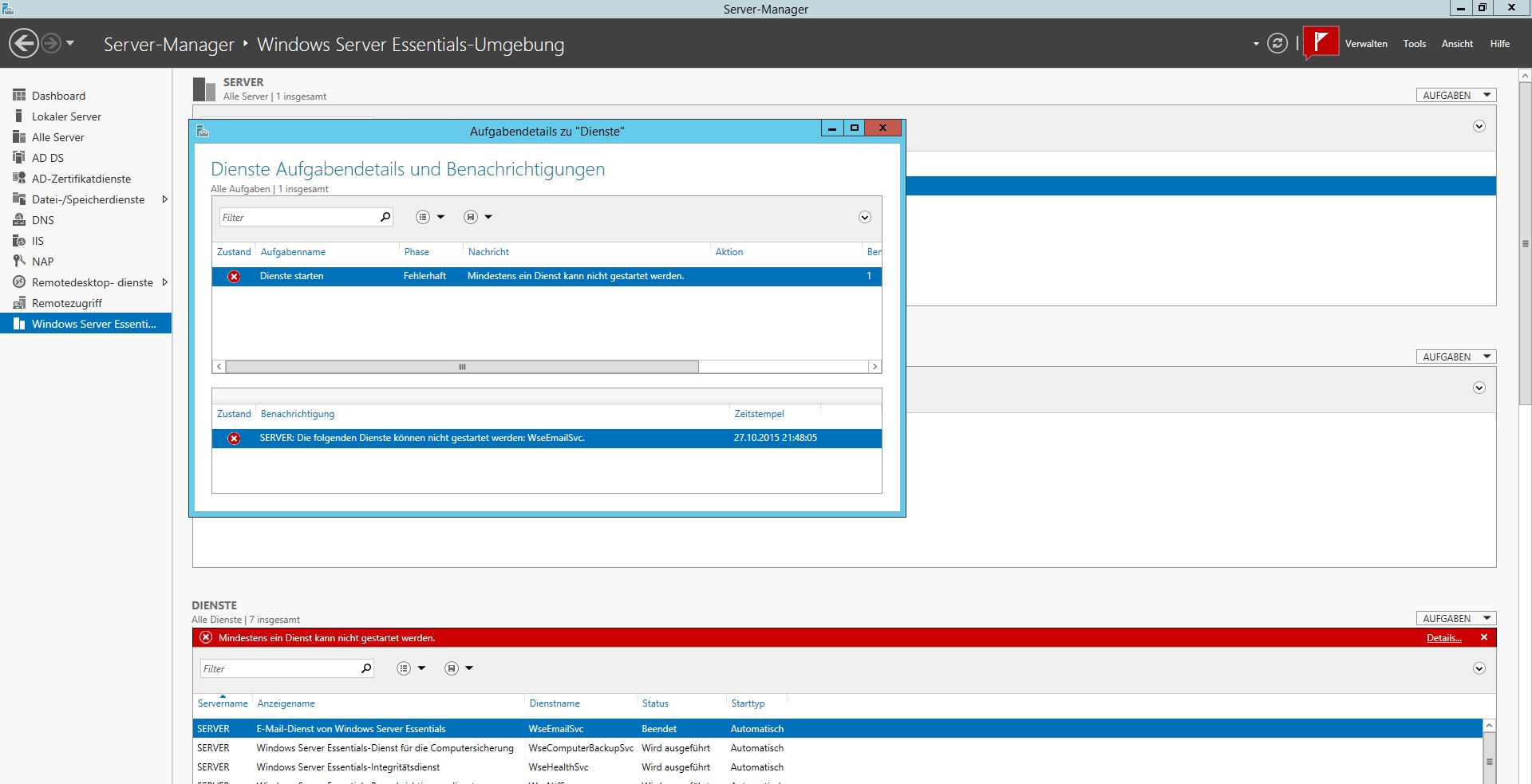

Hallo. Ich bin neu hier. Und muss gleich mal ein großes Lob loswerden. Ich bin schon lange treuer Leser von diesem Forum und es hat mir bis jetzt immer super weitergeholfen. Aber nun hab ich ein dickes Problem :( . Ich weiß nicht mehr was ich tun soll. Ich nutze Windows Server 2012 R2 Essentials. Der Email Dienst von Windows Server Essentials will einfach nicht mehr Starten. Habe 2 Screenshots angehängt. Wenn ich versuche den Dienst zu Starten bricht der Vorgang mit der Fehlermeldung 1067 ab. Auch versuche im Dashboard mit Beheben klappt nicht.
Ist jemanden dieses Problem bekannt? Ich habe schon im Internet stunden mit suchen verbracht aber ich konnte einfach nichts brauchbares finden :nw .
Ich hoffe ihr könnt mir bitte helfen.
LG
Rookis

Re: WseEmailSvc Dienst lässt sich nicht mehr Starten
Falsche Konfigdaten eingetragen?
