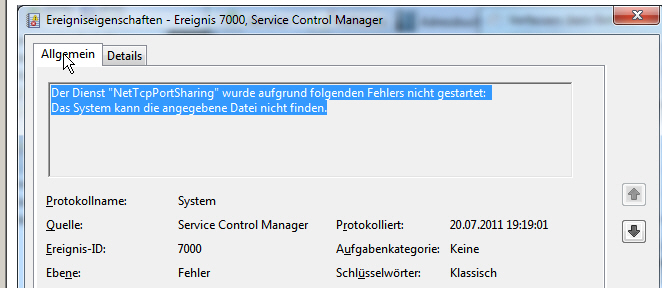

ich hatte auch immense Probleme mit der Connector-Software bei einem WIndows 7 64Bit Client . Die Installation brach immer ganz am Ende ab mit der Meldung "Die Installation wurde abgebrochen .......
Was habe ich Probiert
- Mehrere Neustarts des Servers und des Clients
- Clients aus der Workgroup entfernt und wieder hinzugefügt
- Firewall deaktiviert / deinstalliert
- Manuelles starten diverser Dienste usw.
- Neu Installation von .NET
Ins Auge gestochen ist mir in den Ereigniseigenschaften des Rechners immer wieder ein Fehler auffiel mit der Meldung
Der Dienst lies sich manuell nicht starten, da die Pfad Angabe im Dienst nicht stimmte. Ich änderte die PAfd angaben auf das korrekte Verzeichnuiss In der Registry finden sich der Dienst Parameter unter
HKEY_LOCAL_MACHINE\SYSTEM\CurrentControlSet\services\NetTcpPortSharing
Die Pfadangaben müssen in den Feldern Description, DisplayName und ImagePath angepasst werden.
Seltsam finde ich allerdings das trotz der Neuinstallation von .NET, die Pfadangaben nicht in der Registry angepasst wurden ....
Egal ...jetzt funktioniert der Connector
