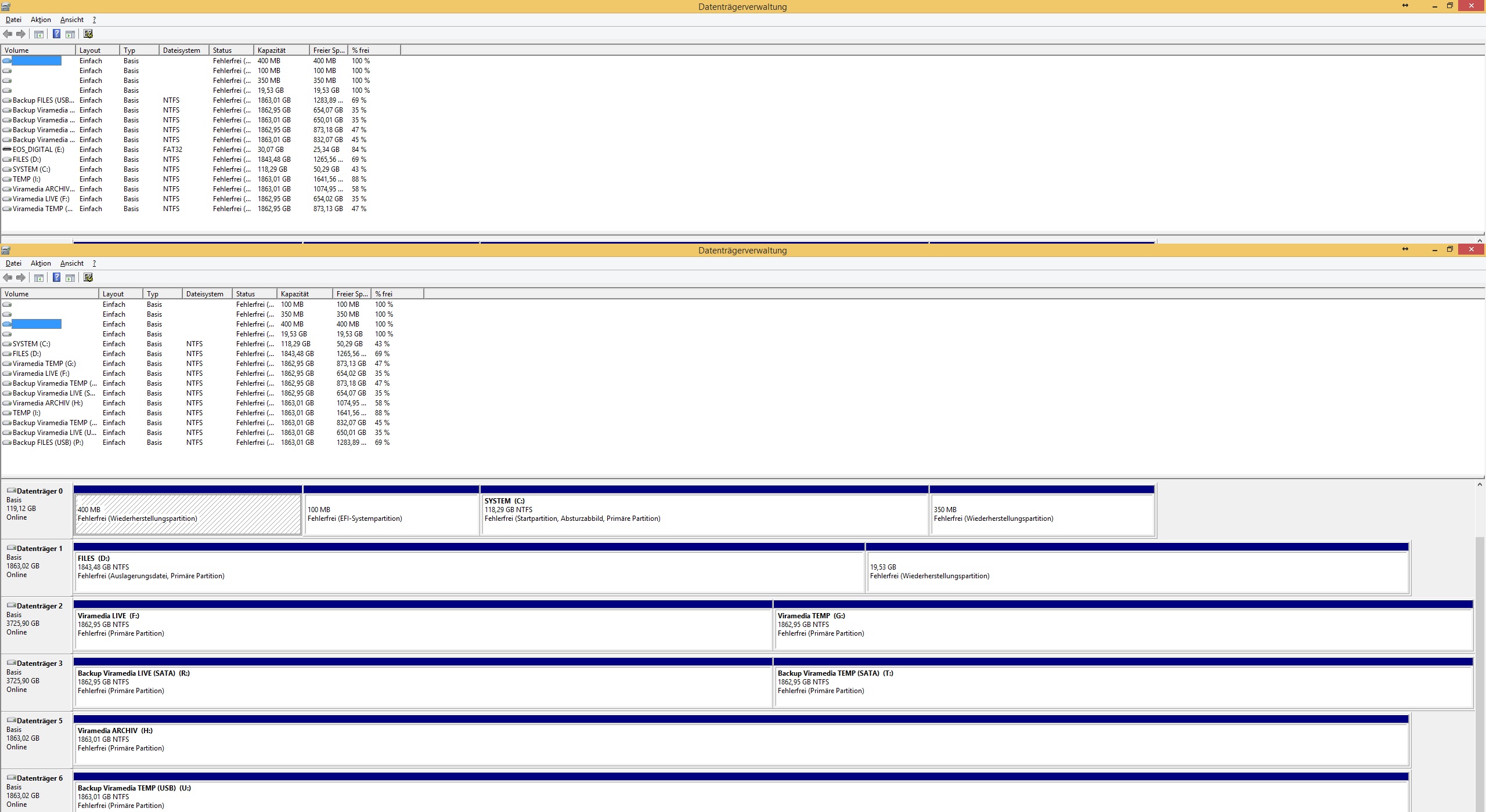

Hallo Nobby
Workstation Win 8.1 Pro 64bit
Notebook Win 8.1 64bit
Partitionen... siehe Anhang
Sicherung habe ich gerade manuell gestartet und ist bei 30%. Ich habe in die Sicherung jetzt nur Partition F: hinzugefügt (die wichtigen Daten), um zumindest ein Backup davon zu haben.
Dir habe ich auch als Screen dazu
- WHS-Dir.jpg (182.1 KiB) 19674 mal betrachtet
- Workstation-HDD.jpg (619.66 KiB) 19674 mal betrachtet

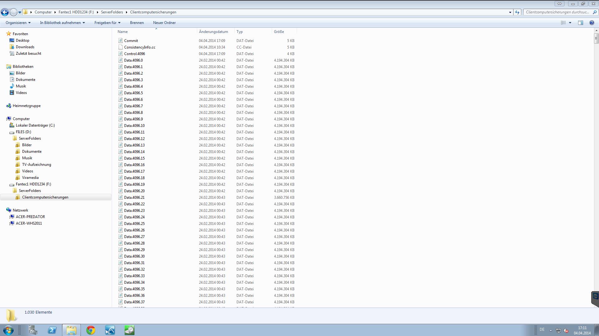

so die erste Sicherung war jetzt bei 40% nicht erfolgreich... keine Ahnung was da los war, vielleicht weil ich mich per Remote in das Dashboard eingeloggt habe... komisch aber
Vielleicht macht es aber jetzt sinn, die Datenbank zu bereinigen. Immerhin sind auf der Server HDD ca. 3,8TB an Daten drauf in 4 GB DAT Dateien. D.h. wie Du angedeutest hattest, reicht das Löschen des PCs aus dem Dashboard tatsächlich nicht aus... was tun?

das Verzeichnislisting ist sehr unvollständig, die interessanten Infos fehlen komplett ... hatte schon einen Grund, das ich Dos-Box und das DIR Kommenado empfohlen habe

Dann will ich Dir auf jeden Fall alle Daten zur Verfügung stellen....

Kann es sein, dass da immer noch was fehlt ... am Ende steht 1030 Dateien .. es sind aber nur ca. 280 Zeilen .. poste doch einfach das Ergebnis des Dir (in einen File geleitet) als Attachment ...
Wie ist denn der Rechner aufgesetzt worden ? Upgrade von einer älteren Version oder Neuinstallation auf eine leeren Platte ? Hast du das selbst gemacht oder irgendwo gekauft ? (Diese Kombination von Partitionen stimmt nicht mit meinen Systemen und nicht mit der Doku von MS überein)
und dann schau die mal die Datei ConsistencyInfo.cc mit dem BackupTool an oder schick mir die Datei als Attachment

Hallo Nobby...Nobby1805 hat geschrieben:Kann es sein, dass da immer noch was fehlt ... am Ende steht 1030 Dateien .. es sind aber nur ca. 280 Zeilen .. poste doch einfach das Ergebnis des Dir (in einen File geleitet) als Attachment ...
der PC wurde mit Win 8 ausgeleifert und mittels upüdat eund neuem Code auf Win 8.1 PRo geupgraded... das System ist so wie es ausgeliefert wurde...
Startpartition befindet sich auf der SSD Platte, auf der ersten HDD ist noch die Recovery Partition drauf, daher sind dort versteckte Partitionen
jetzt der ganze Inhalt

und hier noch Dein BackupTool (bitte verlinke das mal in Deiner Signatur, ich musste lange das Forum durchwühlen bis ichs gefunden habe)
Starting 13:38:55
\\.\F:\SERVERFOLDERS\CLIENTCOMPUTERSICHERUNGEN\consistencyInfo.cc
hnd = 264
Starting 13:39:05
Timestamp = 03.04.2014 15:37:11
Dirty = 0
Paused = 0
CurrentPhase = 4
CurrentClusterSize = 4.096
ClusterSizeCount = 1
ClusterSize1 = 4.096
CurrentFileOffset = 0
VolumeCount = 0
Starting 13:39:36
hnd = 2BC
Starting 13:39:36
Dirty = 0
Paused = 0
CurrentPhase = 4
VolumeCount = 0 0 71 79 68 00 15 00 FF 10 0A 00 00 00 0A 00 00 00 / qyh ?
16 12 00 00 00 00 02 00 00 00 04 00 00 01 00 00 00 /
32 01 00 00 00 00 10 00 00 00 10 00 00 00 00 00 00 /
... alles 0
512 5D F0 06 57 8E FC 84 89 9D E8 D3 E7 01 00 00 00 / ]?W????????
... alles 0
1.024 3C 46 69 6C 65 20 54 79 70 65 3D 22 43 6F 6E 73 / <File Type="Cons
1.040 69 73 74 65 6E 63 79 49 6E 66 6F 22 3E 0D 0A 20 / istencyInfo">
1.056 20 3C 48 65 61 64 65 72 3E 0D 0A 20 20 20 20 3C / <Header>
1.072 46 69 65 6C 64 20 54 79 70 65 3D 22 69 6E 74 22 / Field Type="int"
1.088 20 4E 61 6D 65 3D 22 54 69 6D 65 73 74 61 6D 70 / Name="Timestamp
1.104 22 20 2F 3E 0D 0A 20 20 3C 2F 48 65 61 64 65 72 / " />
</Header
1.120 3E 0D 0A 20 20 3C 52 65 63 6F 72 64 3E 0D 0A 20 / >
