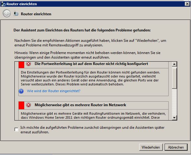

Dann will ich mich hier auch einmal anhängen, denn mich drückt das gleiche Problem. Ich möcht es einfach schaffen diese Hürde zu überwinden und von außen auf meine gespeicherten Dateien zugreifen.
Folgendes Werkzeug wird bei mir eingesetzt:
Der WAN-Port wird über ein TP-link-Modem-Router bereitgestellt. Adresse 192.168.19.xxx
In diesem Netzwerksegment sind die Devices die von außen erreichbar sein müssen: Kameras, Telefonanlage, NAS
In einem weiteren Netzwerksegment sind dann alle Rechner und sonstiges Zeugs, auch der WHS, der ja alle Geräte sichern soll.
Verbunden sind diese beiden Segmente mit einer Fritzbox 7170, die am Port1 (als WAN) eine IP aus 192.168.19.xx hat
An den LAN-Ports hat die FB dann das Segment 192.168.186.xxx
Im TP-Link ist eine Portweiterleitung auf den WAN-Port der FB eingerichtet, in der FB eine Weiterleitung auf die IP des WHS. Allerdings hab ich dort den Port 80 angegeben, das sollte wohl 443 sein, oder?
Jedenfalls gibt es keine Verbindung weil das hier erscheint, obwohl er zwischendurch mal die FB als Router erkennt:
Außerdem verlangt er von mir einen Domänennamen. Hab ich nicht, und wenn ich versuche meine statische IP einzugeben, sagt er mir "niente, nicht gültig"
Wie komme ich zu einem Ergebnis? Wie bekomme ich die Weiterleitung über die FB hin, oder wie konfiguriere ich den WHS, dass er die Clients im anderen Subnetz sichert?

Re: Und wieder mal Remotewebzugriff...
Leider hast du im 2. Screenshot den 3. Teil der IP geschwärzt (warum auch immer ;) ) ... ist das 19 oder 186 ?
Nicht ganz klar ist, was du mit Port 1 der Fritz meinst ... der WAN-Port ist m.E. nicht Port 1, es sei denn, du hast Internetzugang über LAN 1 aktiviert ?
Hat die Fritz wirklich die IP-Adresse .254 ? Ich kann mich schwach erinnern, dass das bei irgendeiner Fritz eine Backdoor-Adresse ist die zum Management verwendet werden kann

Hallo Nobby!
Jaja, es ist schon die 19, ich habe den Internetzugang über LAN1 aktiviert. Die FB hängt ja nicht direkt am Netz, sondern ist über LAN1 mit dem TP-Link-Router verbunden, der den WAN-Port zur Verfügung stellt. Die Änderung auf :443 hat nichts gebracht, sollte laut Anleitung M$ ja auch über :80 möglich sein.
Ach ja zu den Ports noch folgende Angabe: Externer Port xxxxx wird im TP-Link weitergeleitet auf 192.168.19.254:xxxxx der FB, in der FB dann die Weiterleitung auf 192.168.186.xx:443
Liegt das am NAT, das in der FB nicht zu deaktivieren ist?
subsonic hat geschrieben:Hallo Nobby!
m.E. müsste dort aber 186 stehen ... das ist die Adresse des Routers im Netz wo auch der WHS liegt
Mir ist allerdings nicht klar, was du mit NAT meinst?
PS ich weiß schon was NAT ist ;) , aber was meinst du in deiner Konfiguration genau ?

Nein, entweder habe ich mich falsch ausgedrückt, oder ich bin falsch verstanden worden:
Also die FB routet das "interne" Netzwerksegment 192.168.186.x in dem auch der WHS steht, in das "äußere" Netzwerksegment 192.168.37.x in dem das Bordergateway, also der TP-Link mit (WAN)Netzzugang steht. Und auf der Seite LAN1 nach draußen in das "äußere" Netz hat die FB die 192.168.19.254, das kollidiert auch nicht mit der "Not-IP" der FB die hat 169.254.1.1
Na mit dem NAT in der Konfiguration meine ich schon vermutlich das NAT das auch Du meinst. Bei einem normalen Router kann man ja NAT aussschalten. Und ich vermute eben, dass für die Kommunikation mit dem WHS eben mehrere Ports erforderlich sind, und die durch NAT geblockt werden, falsch? Denn ich wollte von meiner Telefonanlage (im 19er Subnetz) das Telefonbuch holen, alle dafür erforderlichen Ports freigegeben, ging einfach nicht. Mittlerweile hab ich das Telefonbuch ausgelagert, jetzt holt sich das mein Client von meinem Mailserver.
Bevor ich mir jetzt wieder einen Ast suche:
Der WHS 2011 kann auch keine zweite NIC verarbeiten?
Und wie handhabe ich das mit dem Domänennamen?
