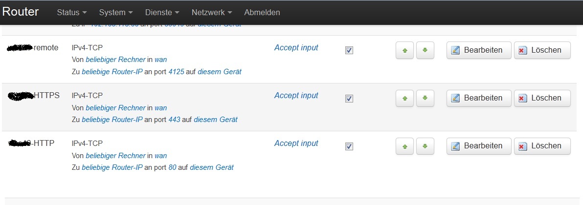

habe intern und mit dem Handy via Browser und auch WMP7-App versucht.
Was mich etwas stutzig mach, das ich das nur bei Verkehrsregeln eintragen kann und nicht bei Portweiterleitung.

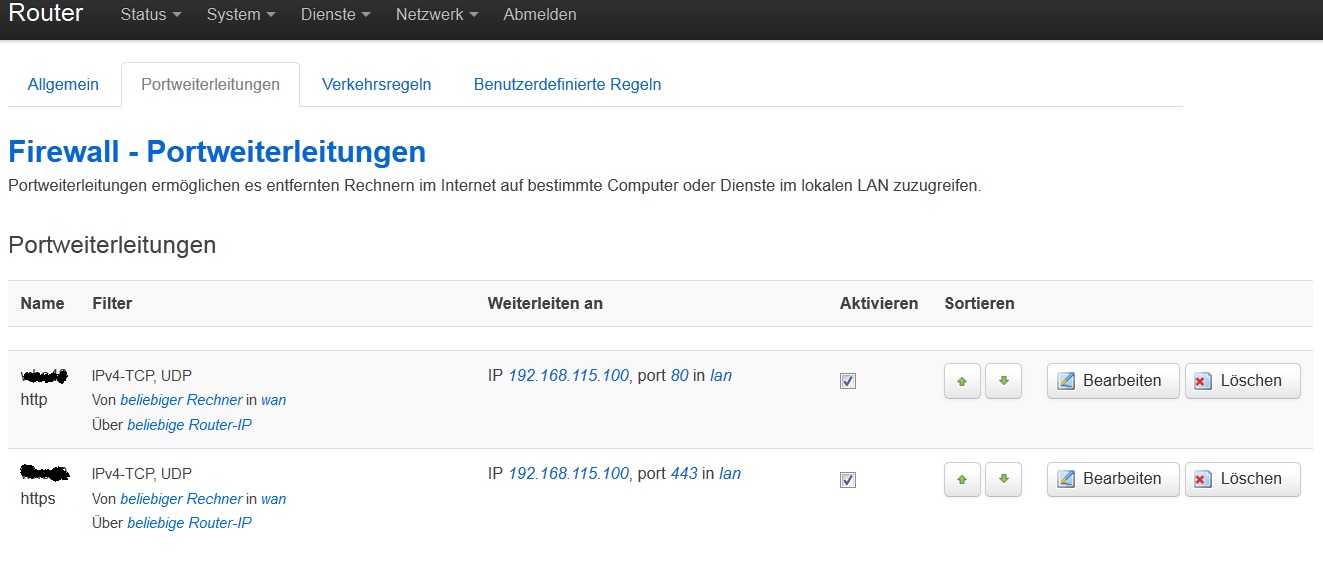

- Golf4
- Beiträge: 349
Re: Webzugriff via OpenWRT Router
Oh nu geht der Eintrag bei Portweiterleitung doch:
Muß ich noch was änder bei TCP+UDP ?
- router2.jpg (115.17 KiB) 7422 mal betrachtet

- Beiträge: 10003
Damit sollte es eigentlich gehen.
Welchen Provider nutzt du? Hast du evtl. schon IPV6 ?

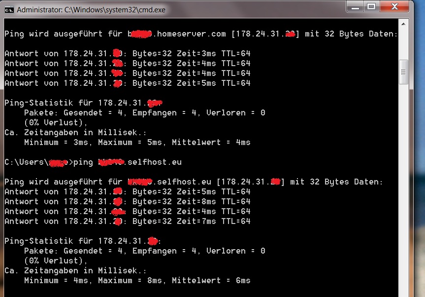

IPV6 = nicht vorhanden also noch IPV4
Wenn ich per Browser auf meine xxx.homeserver.com gehe kommt:
(Fehlercode: ssl_error_rx_record_too_long)
Hier mein Ping:
Hier mein Ping:
- ping.jpg (157.59 KiB) 7415 mal betrachtet

- Beiträge: 10003
Dann hast du kein IPV6 Zugang.
Und dabei hattest du auch nicht eine Verbindung per WLan aktiv? Der Aufruf muss direkt auf den Internet erfolgen und nicht aus den lokalen Netz.Golf4 hat geschrieben:und mit dem Handy via Browser und auch WMP7-App versucht.
