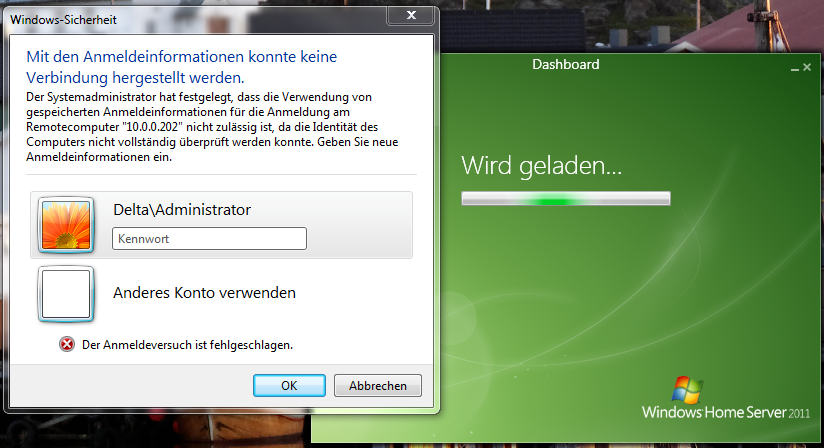

Beim Aufruf des Dashboards wird nach der üblichen Dashboard-Anmeldung eine zusätzliche RDP-Anmeldung gefordert, nach Eingabe des Passwortes funktioniert alles wie gewohnt.

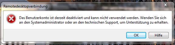

Gleiches passiert auch bei der RDP-Anmeldung, verwendet man hier Option "Kennwort speichern", kommt bei der nächsten Anmeldung ein Fehler.
Bei einem PC fällt man nur auf die Eingabemaske (siehe oben) und man muß das Passwort erneut eingeben, beim anderen (neuen) PC sogar diese Fehlermeldung:

In der (Systemsteuerung > ) Anmeldeinformationsverwaltung gab es zwei Einträge für den WHS, einmal mit Namen, einmal mit IP. Nach dem Löschen des IP-Eintrages startet das Dashboard wieder normal. :)
Jetzt hat sich das Problem auf RDP reduziert.
Hier gleube ich, die Fehlermeldung (siehe auch erstes Bild oben) ernst nehmen zu können: "Der Systemadministrator hat festgelegt, dass die Verwendung von gespeicherten Anmeldeinformationen [...] nicht zulässig ist, da die Identität des Computers nicht vollständig überprüft werden konnte."
Na ja, dann bleibt die Frage, wie entweder die Identität überprüft werden kann, oder wo man dieses Feature ausschalten kann? :nw
