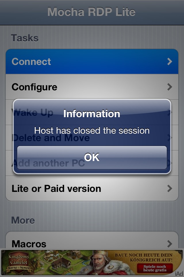

Hallo , ich benutze RDP Lite, und bekomme im lokalen Netz diese Meldung wie auf dem Bild zu sehen! Mim Laptop kann ich mich problemlos verbinden

Hallo , ich benutze RDP Lite, und bekomme im lokalen Netz diese Meldung :
Host has close THe Session
Mim Laptop klappt es Problem los
Hab das gleiche Problem bei RDesktop

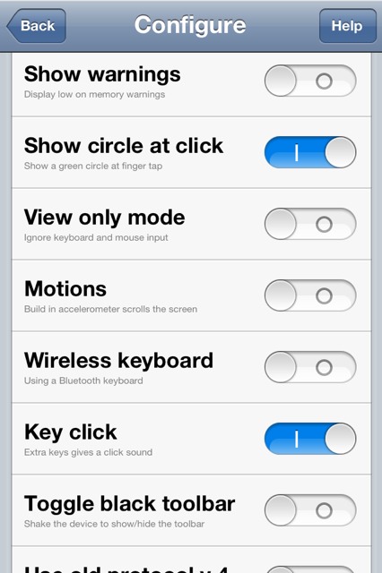

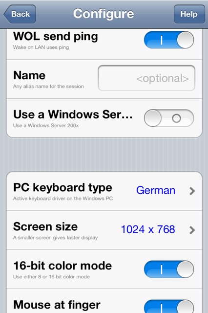

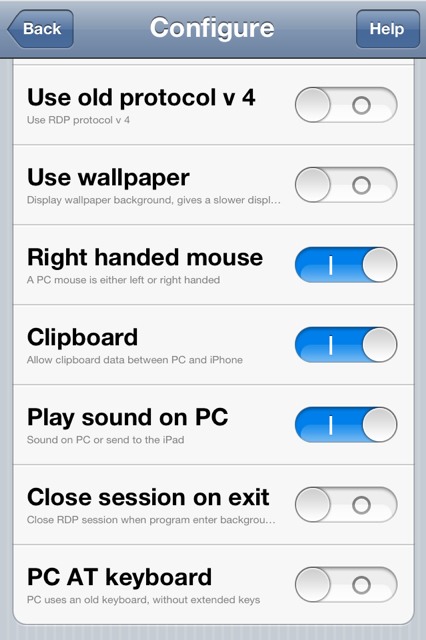

Ist da was falsch?
Internet Kabel 150000
